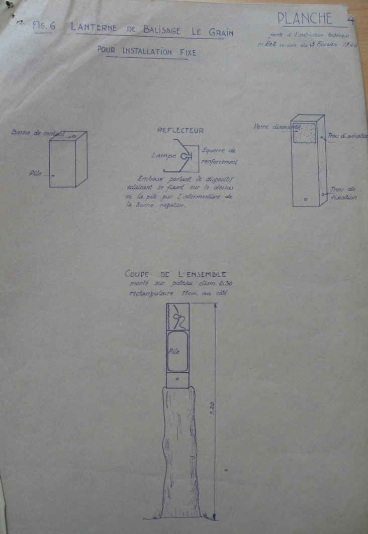

voici ce qu'on peut trouver dans les cartons du SHD de Vincennes
Yann

Merci à Yann pour ces précieux renseignements.
Les modèles présentés sont différents de celui exposé dans la vitrine du musée du souvenir.

Pour Lescure40, ces documents viennent du carton 29N159 qui concerne le Génie de la IIIe Armée. Un dossier de ce carton contient toute une série de documents relatifs aux matériels du Génie. C'est en voyant ces pages que je me suis souvenu de ce fil.
