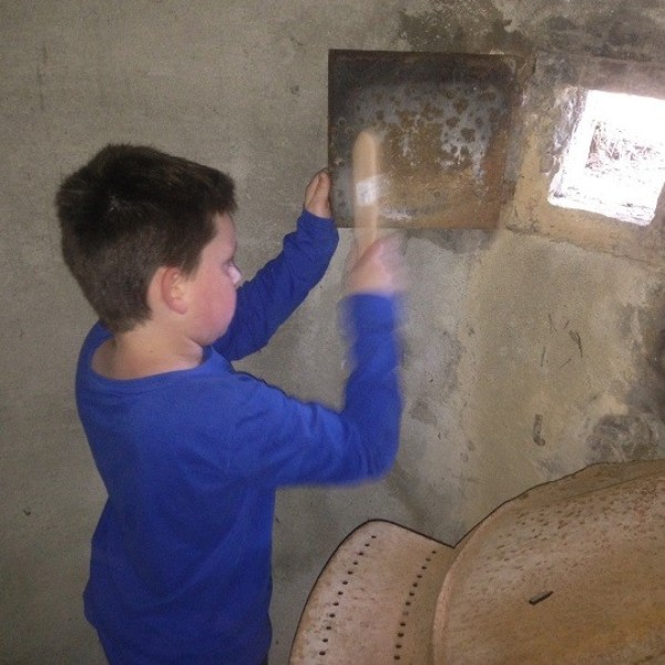

Un point d'appui dans le Secteur Fortifié du Dauphiné, secteur de la vallée du Briançonnais, sous-secteur de la Haute-Durance : réseau de tranchées, barbelés, deux casemates pour deux personnes  (appelées "pilules briançonnaises"), un abri ... nettoyés et entretenus par un ami, passionné, et ses enfants, qui ont pris ces clichés ... et que je remercie ...
L'ensemble n'a pas servi en 1940 (s'il avait été engagé, cela aurait signifié que les troupes italiennes avaient passé le Montgenèvre !) ...
Pourriez-vous, sur la dernière photo, identifier la pièce métallique, support de quelle arme ??? ...
Merci !

l'avant poste du Bois de Sestrières se compose de 8 Blockhaus et de deux abris.
Il y a trois blockhaus dédiés à des canons de 47 Anti-Chars et cinq blockhaus pour armes d'infanterie (1 pour mitrailleuse, 1 pour mortier, 2 pour FM, le dernier ?)
Je pense que celui de la photo est dédié à un FM.

Alors sans doute pour un Mac 24/29 ? ...

Sur la dernière photo l'arrière piqueté du support bétonné me fait penser au dispositif de tir repéré pour FM.

Les travaux de rénovation sont allés bon train, avec l'aide de la petite famille de Damien, notre correspondant de la "Guêpe" et du "Frelon", qui met du coeur à l'ouvrage ... Les enfants sont intéressés par l'histoire des Alpins, du 159ème et de juin 1940. Ils savent, ils se souviendront et ils transmettront, comme leur grand-père l'avait fait avec son fils ...
Avez-vous une idée de l'arme qui pouvait équiper ce type de casemate ??

Selon moi,vu de mon écran de smartphone, j'opterai pour un emplacement de tourelle démontable armée d' une mitrailleuse Hotchkiss comme nous en avons une à Uffheim.  Ces tourelles sont stockées par les parcs du génie avant leur mise en place..
La forme évasée de l'emplacement marque l''accès à la tourelle; là ou se trouve la trappe.
Le photographe tourne le dos à la menace.
Enfin, ces tourelles sont caractéristiques des PA. Ici dans notre secteur du sud Alsace,  il  y a un mix de coupole type 7è région (bétonnée) avec ces emplacements pour chaque PA.

La "pilule briançonnaise" en ce mois d'août
Pour l'instant, l'arme est juste posée sur l'axe du support qui est coincé ...

Petite question posée par notre "correspondant" briançonnais : le support de l'arme se retrouve-t-il dans les casemates du "Nord" ou est-il spécifique de celles des Alpes ? ...

Bonjour. Ce support est de confection locale. On trouve énormément de traces de différents de types de support pour les armes d'infanterie amenées par les troupes d'intervalles. Cela va du simple piquet à l'affût complexe réalisé par des industries locales.
