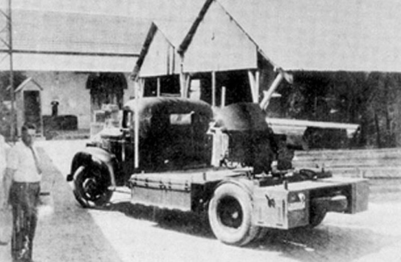

En fouillant dans mes dossiers, j’ai retrouvé la photo ci-dessous (en vente sur ebay.com en 2008) d’un 75 monté sur camion. La photo a été prise par un soldat US mais ne porte pas d'indication de lieu. Il pourrait donc s’agir soit d’AFN, soit de France.
Qu’en pensez-vous ?

ça ressemble assez à ça :
j'aurais donc tendance à dire AFN 1942 . Mais ça n'engage que moi ... quoi que ... Very Happy

quand je disais ça ressemble, je parlais du montage ... pas du camion ...
mais je me demande comment ce genre d'engin bricolé en 1940 aurait pu être photographié par un soldat US ( donc en 1944 ?) ... il me semble que les troupes d'occupation ont largement "recyclé" tout ce qui était recyclable dés la fin 1940 ... m'enfin, je dis ça je dis rien ...
alors photo bien antérieure ? montage sur un fond de tiroir de réquisition ? ...
le sujet est effectivement intéressant ...

La photo Delcampe a été probablement prise durant la campagne de Tunisie (décembre 1942 - mai 1943). Il me semble avoir lu une info au sujet d'un tel montage fait dans la clandestinité par les unités d'AFN.

Tout d'abord merci à Manuferey d'avoir sorti de ses archives virtuelles l'excellente (sur le plan historique) photo figurant en tête de ce fil. Voilà un document dont j'aimerais avoir un scan haute définition. Je jette cette bouteille à la mer dans l'hypothèse où l'heureux acquéreur de l'original, en 2008, lira ces lignes.
Pour en venir au fond du sujet :
1) Je n'identifie pas le camion en question. À toute première vue, la forme assez carrée à dessus arrondi du capot m'avait fait penser à un Berliet (CBA ou autre) mais j'ai très vite écarté cette hypothèse car beaucoup d'autres éléments ne concordent pas. Je reviendrai sur cette question si je trouve quelque élément probant.
2) Quant à la localisation, la piste "AFN 1942-43" me semble la plus probable, pour trois raisons (certaines déjà évoquées plus haut)  :
- l'origine réputée américaine du cliché ;
- le fait que les montages clandestins de 75 Marine sur camions ont concerné, là bas, " une trentaine " de véhicules (selon la formule de Jacques Belle) ;
- le fait que le camion soit très ancien : la pénurie de camions en AFN à cette époque est une réalité qui doit être prise en compte.
3) S'agissant de la seconde photo postée, montrant le fameux Saurer 5 AD de la campagne de Tunisie, j'ai donné, dans GBM 113 page 8 en légende de ladite photo, l'identification probable de l'unité : 3e groupe automoteur du 62e RAA.
Souhaitons que l'ouverture très opportune de ce fil apporte de nouveaux éléments sur ces 75 automoteurs de fortune, aussi bien en métropole qu'en AFN ou ailleurs outre-mer. Nous ne sommes sans doute pas au bout de nos surprises.

reste que je m'interroge sur ce 75 qui semble avoir des roues jumelées monté sur un camion que je pense US ( White ? )  ... FFL ? Artillerie Coloniale ? autre ? scratch

Pierre Mercadal
Nombre de messages : 221
Date d'inscription : 16/04/2010
MessageSujet: Re: GBM 113 – Les 75 sur camions du dernier quart d’heure   Jeu 20 Aoû 2015 - 17:48
Bonjour.
Est-ce un White ?
Au revoir.
P.Mercadal
lou passejaïre
Nombre de messages : 389
MessageSujet: Re: GBM 113 – Les 75 sur camions du dernier quart d’heure   Jeu 20 Aoû 2015 - 17:52
on dirait un white 740 en effet ...
MessageSujet: Re: GBM 113 – Les 75 sur camions du dernier quart d’heure   Jeu 20 Aoû 2015 - 22:23
Le camion en question est un White 704 S (CU 5 tonnes, des commandes aux USA de 1939) et cette conversion en porte-canon de 75, formant aussi plateforme de tir, est due au capitaine Bich.
Il s'agit d'une conversion locale du Levant, dont les détails ont été donnés par Pierre Touzin dans son livre bleu sur les blindés français jusqu'en 1944.
Étant en vacances, je n'ai pas l'ouvrage sous la main mais l'un des intervenants donnera facilement la référence de la page.

MessageSujet: Re: GBM 113 – Les 75 sur camions du dernier quart d’heure   Ven 21 Aoû 2015 - 1:55
j'avais donc bien vu ...même si c'était totalement pifométrique ... Very Happy
j'aurais tendance à plutôt parier pour le levant ... on trouve l'évocation dans les récits de vétérans de 75mm portés au moins à la 2eme batterie du Régiment d'Artillerie Coloniale du Levant .
je parierai ( mais pas ma chemise, faut pas pousser ... limite un carambar ) sur un bricolage de plus du Capitaine Bitch ...
merci à vous ...
Nombre de messages : 2365
MessageSujet: Re: GBM 113 – Les 75 sur camions du dernier quart d’heure   Ven 21 Aoû 2015 - 6:33
Bonjour à tous
Pages 245 et 246 du livre de Pierre Touzin.
Le canon est monté sur roues jumelées d'automitrailleuses White.
(En mai 1941, "trois de ces matériels sont terminés et deux autres sont en construction").
