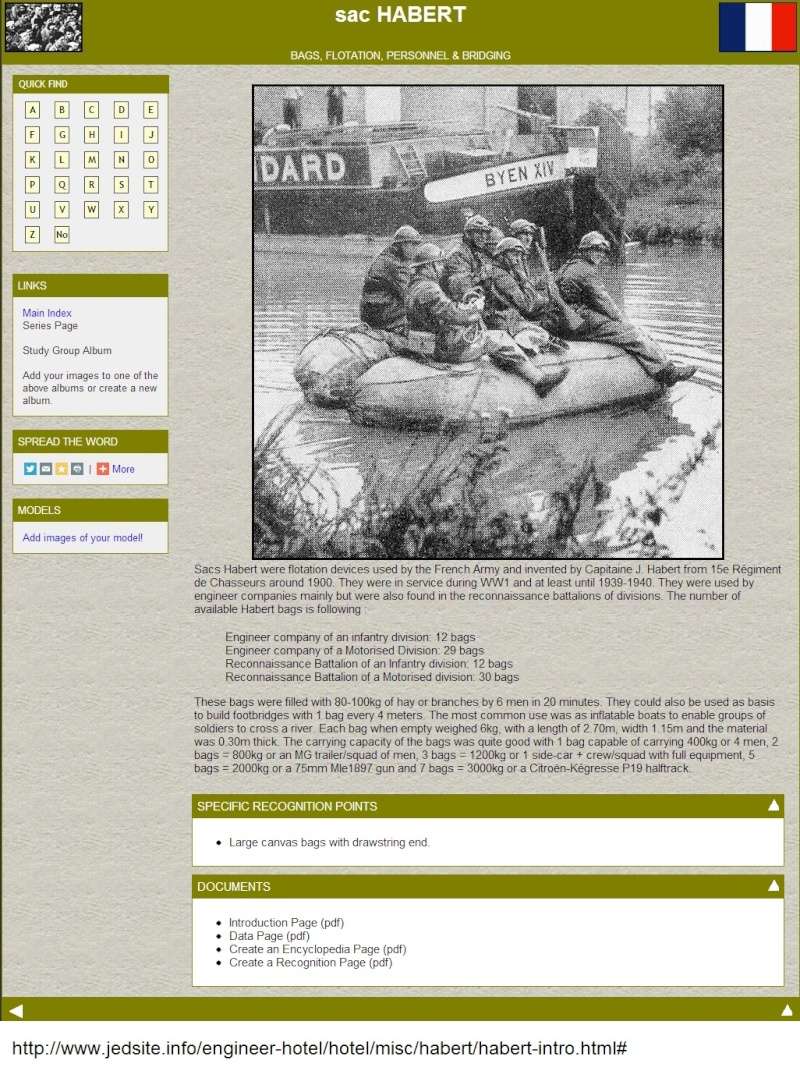

Nous retrouvons le radeau-sac Habert en dotation dans les G.R.C.A., G.R.D.I., les régiments de découverte des D.L.M., les compagnies de sapeur-mineur et sûrement dans bien d'autres unités du génie.
Il est même connu à Washington !
Quelques photos tirées d'un reportage cinématographique du SCA (1)le montre en cours de montage.
Au fond, en haut à droite, les troupiers utilisent la paille pour le remplissage des sacs Habert.
 Il suffit de bien bourrer avec  de la paille
Et un sac Habert terminé
Regroupés, les sac Habert forment un radeau suffisemment robuste pour supporter cette AMR
