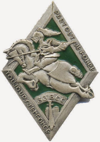

C'est d'autant plus étrange qu'en agrandissant la photo, on se rend bien compte qu'il s'agit là de chasseurs d'une SE ou d'une CE dans cette TRC 36R ...
Vestes en Cuir modèle 35 ... Bérets ...
Si je suis bien d'accord que "normalement" un losange devrait symboliser son appartenance à la Cavalerie et donc que "si" il s'agit là de Chasseur il devrait y avoir un rectangle Jaune, est ce que ce Losange qui n'a d’ailleurs pas les bords bien droit et qui semble avoir un dessin en son centre ne serait pas un marquage d'unité ?
Un losange montrant l'affectation de cette TRC 36 R au 35ème BCC par exemple ?
Silvère
Nombre de messages : 5325
MessageSujet: Re: Chenillette Renault : TRC 36 R   Jeu 16 Avr 2015 - 9:30
Effectivement, l'agrandissement montre que ce n'est peut être pas un losange de la cavalerie.
Il s'agit peut être simplement d'un as de carreau, mais la possibilité d'un insigne d'unité n'est pas à écarter même si sa localisation n'est pas classique.

MessageSujet: Re: Chenillette Renault : TRC 36 R   Jeu 16 Avr 2015 - 9:38
Ce fil se poursuit avec cœur. J'y ajoute les éléments suivants :
1) je reviens sur mon intuition d'hier matin pour la modifier : le TRC possédant l'immat xxx52 est vraisemblablement, soit le 97152, soit le 97252 (et non pas le 22052, hypothèse que j'écarte à présent).
2) le symbole peint à l'avant gauche du 97254(? me semble-t-il) ci-dessus est à rapprocher de celui visible sur la photo parue dans l'AsU page 184 (un TRC 36 R du même BCC selon toute vraisemblance), avec là encore un as de carreau mais posé sur un disque au lieu d'un carré.
Ce qui n'explique pas, soit dit en passant, la présence d'un carreau de 3e section alors que, dans un BCC, les TRC comptent à la SE (section d'échelon) de chaque compagnie de combat.
L'enquête continue.

MessageSujet: Re: Chenillette Renault : TRC 36 R   Jeu 16 Avr 2015 - 9:42
Je penche plutôt pour un as de carreau.
Pour le reste je n'ai pas grand chose à rajouter après l'intervention d'éminents spécialistes. Je peux tout de même répondre à ce bout de question :
