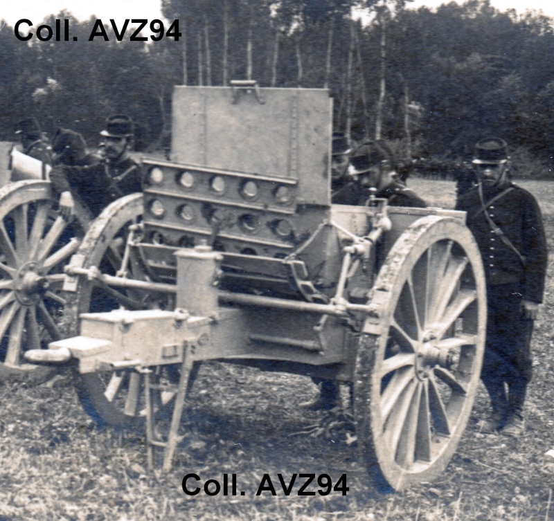

Nombre de messages : 5039
MessageSujet: Re: GBM 93 - Le 155C Rimailho   Mer 12 Nov 2014 - 1:10
voci une autre photo d'un canon de 155 C Rimailho

en attendant de nouvelles informations sur l'affaire voici une autre photo du 155 C Rimailho

MessageSujet: Re: GBM 93 - Le 155C Rimailho   Dim 23 Nov 2014 - 15:29
voici une autre vue du 155 C Rimailho avec son caisson à munition :

voici un caisson à munitions du 155 C Rimailho

MessageSujet: Re: GBM 93 - Le 155C Rimailho   Lun 15 Déc 2014 - 0:15
voici une autre image du caisson du 155 C Rimailho

MessageSujet: Re: GBM 93 - Le 155C Rimailho   Dim 21 Déc 2014 - 19:06
voici un autre document montrant un caisson du Rimailho
