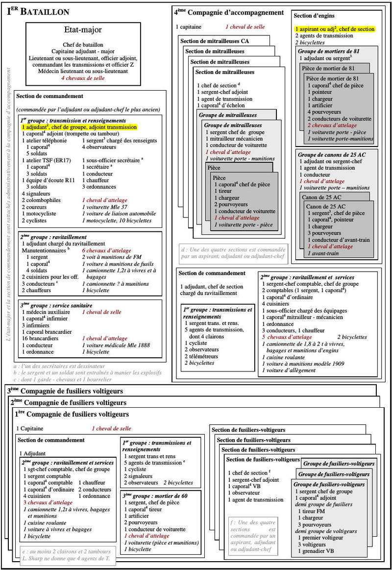

Ma question est donc relative à cette fameuse CA1, dans quel bataillon dois-je la situer ?
En fouillant le forum un membre a posté un document indiquant la composition d'un "Regiment d'Infanterie type Nord-Est 1940 le 9éme Zouaves était-il de ce type ? (Au passage il y a une petite erreur dans le lien du post de Loïc Lilian, il y a les lettres ri qui trainent après pdfdans ce fil de discussion http://atf40.forumculture.net/t3632-composition-d-une-c-a)

la CA1 est la compagnie d'accompagnement du 1er bataillon.
le 9e Zouaves était bien un régiment d'infanterie du type Nord-Est lors de la campagne de France.

Merci à vous deux je vais donc dans un premier temps relire "La randonnée du 9éme Zouaves" en faisant plus particulièrement attention 1er Bataillon
Vu la formation du grand-père (en imaginant qu’il ne manque rien comme inscription)
Avec le doc mis en ligne par Loïc Lilian j’essaie donc d’y placer le grand-père sachant qu'il était adjudant chef et supposant qu’il était donc dans la CA1 du 1 er bataillon,
J’ai identifié que deux postes d’Adjudant Chef et dans son livret militaire ne figurant aucune formation concernant les transmissions j’émets l’hypothèse qu’il était chef
de section d’engin !
Qu’en pensez-vous ?

Un adjudant-chef est plus généralement chef de section. Donc il me semble qu'il peut commander "n'importe laquelle" des sections de la CA (mitrailleuses, engins ou commandement).
Oui, d'autant que c'est rappelé par la petite note d : "une des quatre sections [de mitrailleuses] est commandée par un aspirant, adjudant ou adjudant-chef". Enfin, ça, c'est la théorie : dans la pratique, il a peut-être dû arriver que plus d'une section ne soient pas commandées par un (sous-)lieutenant, en fonction du personnel présent à l'unité.

la section de commandement d'un bataillon ne faisant pas partie de la compagnie d'accompagnement, vous pouvez donc écarter cette possibilité si votre grand-père était à la CA1.

D'accord sur l'emploi tenu par l'adjudant-chef (chef d'une section de mitrailleuse ou de la section d'engins).

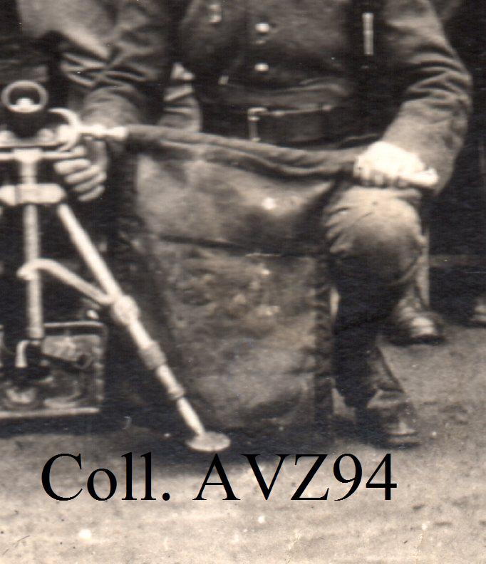

MessageSujet: Re: Parcours du 9e Zouaves   Sam 19 Jan 2019 - 16:15
voici une photo de militaire qui je pense appartiennent au 9ème Zouaves
