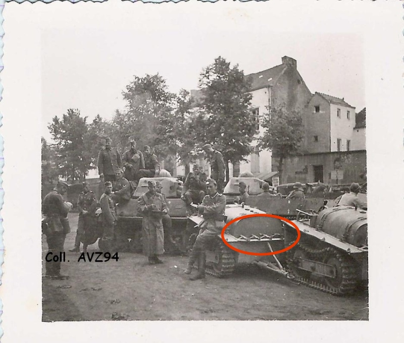

Nombre de messages : 5738
MessageSujet: Re: Chenillette Loraine 37   Ven 6 Nov 2015 - 14:20
Toutes les photos que j'ai pu regarder de remorques de TRC 37L montrent la présence normale de la citerne.
Mais celle ci est clairement amovible, le constructeur ayant peut être prévu que pour gagner du temps des citernes emplies à l'avance soient échangées contre les vides lors du passage au dépôt. Je n'ai cependant aucune trace indiquant qu'une telle méthode ait été effectivement employée.
Les photos ci-dessous montrent ce qui doit être des cas de démontages de citernes réalisés probablement dans l'urgence.. ou par l'ennemi.
Notons la présence du crochet d'attelage à l'arrière de la remorque.

Il y a un autre point qui me semble anormal sur la maquette de ces remorques, c'est l'absence de l'armature de fixation de bidons située avant la citerne. L'emplacement de rangement de ces bidons semble du reste inexistant (photo proposée par avz94 sur un autre fil de discussion du forum ici http://atf40.forumculture.net/t1492-tracteur-ravitailleur-trc-lorraine-37l) :
Un hypothèse consiste à penser que ce kit est la reproduction d'une réalisation allemande d'après la campagne de France afin, peut être, d'augmenter la capacité de la citerne.
