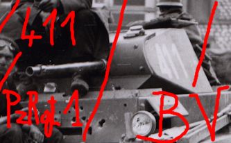

MessageSujet: Re: Numérotation tactique en 1940 des chars de la 1.Panzer-Division   Mar 29 Oct 2013 - 12:43
Eh bien... la preuve par l'image ne viendra pas confirmer la théorie de Bruce Culver puisque ce premier cliché trouvé montre un Panzer IV de la 4e Compagnie du Ier Bataillon du Panzer Regiment 2 de la 1. Panzer-Division, qui arbore un 412. qui indique qu'il s'agit du deuxième véhicule de la première Section...
Indice 001 : Cie moyenne 412. (4.Kp / I. / Pz-Rgt 1, juin 40)

Je vais essayer de résumer sur un figuratif les premières conclusions partielles de cette recherche, en me limitant dans un premier temps à l'exemple de la 1. Panzer-Division en mai-juin 1940.
Il me semble que, dans le cas de la 1. Pz-Div en mai 1940, la section de Panzer II (dite "légère" des compagnies dites "moyennes" (4e et 8e Cie du Panzer-Regiment 1 et 4e et 8e Cie du Panzer-Regiment 2), cette section était bel et bien numérotée comme première section de la compagnie : 411, 412, 413, 414, 415 ou 811, 812, 813, 814, 815. Le cliché pris en mai 1940, bien connu à présent, d'un Pz II de la 1.Pz-Div numéroté 411 et perforé frontalement par plusieurs coups de 25 mm vient renforcer cette thèse (*).
Mais !!! on trouve des Panzer IV numérotés également dans ces mêmes séries (412 par exemple). Alors, de trois choses l'une :
- soit la nature différente des blindés (Panzer II et IV) suffisait à les différencier et n'empêchait pas l'utilisation d'un même numéro tactique,
- soit il y a eu un changement de numérotation pendant la campagne (peut-être à la charnière entre Fall gelb et Fall rot),
- soit la numérotation répondait à une autre logique non encore explorée...
(*) Un cliché de ce Pz II se trouve en pleine page 44 des "Spahis de La Horgne" (cliché de Barthélémy Vieillot). Je précise que l'hypothèse développée (en 2010) dans le cartouche de ce cliché a été infirmée puisque ce Pz II n'appartient pas au Pz-Rgt 2 mais au Pz-Rgt 1...
MessageSujet: Re: Numérotation tactique en 1940 des chars de la 1.Panzer-Division   Mar 5 Nov 2013 - 15:00
Voici le 421 dont il est fait mention ci-avant. Section légère de la 4e Cie moyenne du Pz-Rgt 1.
Indice 003 : Cie moyenne, section légère 411 (4.Kp / I. / Pz-Rgt 1, mai 40)
