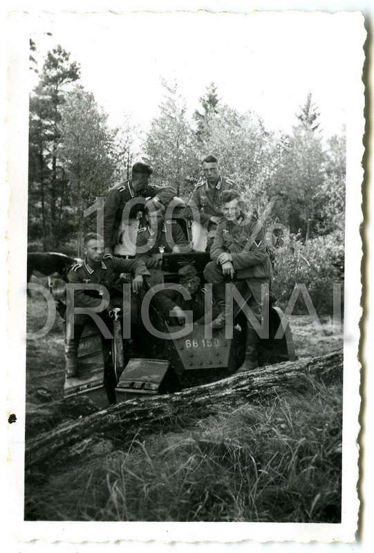

Je viens d'acheter cette photo...
Elle est donnée pour Sedan, j'ai une petite idée, mais je préfère attendre vos idées,
Pour vous de quelle unité s'agit-il?

J'en connais certains qui vont bondir...
Rappelons que l'appellation "FT17" est impropre, il s'agit d'un char FT (tout court).

Bon je vais vous donner mon idée...
Pour moi il s'agirait d'un des quatre chars utilisés en tracteurs sur le secteur de Sedan. Sans armement ils étaient là en aide au travail. En effet, d'après Roger Avignon, la débâcle de Bulson aurait été attribué à des bruits de chenilles de chars que l'on pensait allemands. On avait pensé aux chars Français (4 sur le secteur), mais au but du compte, les chenillettes ont été plus cohérentes quant à leur nombre.
Qu'en pensez-vous quant à la numérotation?

Hélas, rien ne permet, pour l'instant de situer ce pauvre FT déchenillé.
Son immat le place dans la 1ere série de fabrication Renault destinée à l'instruction.
La pointe avant n'est cependant pas moulée, mais rivetée.
Le modèle de tourelle est difficile à préciser.

J'avoue que je n'avais aucune idée de l'affectation de ce FT... Par contre, je réagis au billet de Laurent qui évoque les FT d'instruction.
Je m'intéresse à trois FT dans le cadre de mes recherches et l'un d'entre eux serait immatriculé 66 850, un numéro proche de celui de Sébastien. Or, il appartiendrait au 33e BCC et aurait été engagé au combat en mai 1940. Est-ce concevable ou y aurait-il une erreur quelque part ?

L'affaire du 66 150 se corse !
Je réponds d'abord à votre interrogation au sujet du 66 850.
En fait, il ne faut pas confondre les FT qui ont été dès le début de la fabrication, prévus comme chars d'instruction avec un blindage plus ou moins symbolique (cg GBM 99 p 16), et les chars qui, ayant longuement servi, ont été déclassés et n'étant plus considérés comme aptes au combat ont été utilisés comme chars d'instruction.
Le 66 850 est peut être de ceux là, mais rien ne le laisse supposer pour l'instant.
S'il existe une photo montrant ce 66 850 portant la mention "instruction" sur son flanc, ce sera une curiosité. En effet, le 33e BCC étant un bataillon "régulier", il n'a pas, normalement, reçu de chars "bouche trou" qu'ont été les quelques engins d' "instruction" ayant été au feu.
Pour revenir au 66 150, la vraie curiosité est que cet engin a servi de maquette pour l'étude du char TSF (ibid), et a été équipé du prototype de casemate envisagée pour ce char spécial.
Nous le retrouvons donc ici revenu à sa configuration d'origine, avec tourelle, dans un contexte inconnu.

Bonjour Messieurs,
Pour ma part j'attends la photo avec impatience afin de voir la légende....
Mais s'il est bien à Sedan, il ne fait pas parti d'une unité de chars... On serait donc bien sur un des 4 tracteurs qui ont été montré du doigt pour la débâcle de Bulson, sachant qu'il n'y avait à première vue aucun autre char sur la Marfée...
Bien étrange!

La photo est bien arrivée, indiquée "bois de sedan",
