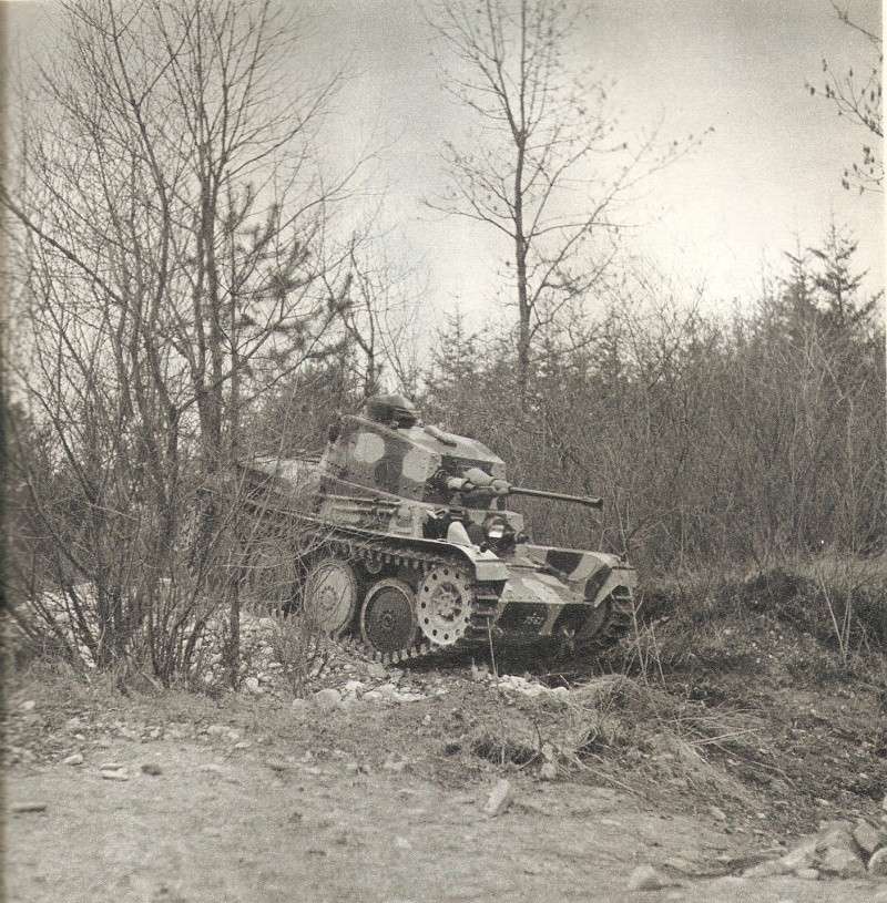

Ici les Vickers à l'occasion d'un défilé de la 3e division renforcée par la Br. L 2 :
Ici un Chbl 39 :
A noter que ce dernier est armé d'une pièce de 24mm

voici 3 photos de chars Chbl 39 :
(Photo K. Egli - 1940)
(Photo Fotopress - 1940)
