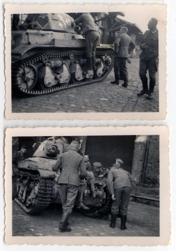

Nombre de messages : 532
Age : 37
MessageSujet: Re: R35 et H39 à identifier   Jeu 18 Juil 2013 - 15:48
Encore des nouveautés !
Voici deux photos du même char, un R35 N° 5XX73 avec un joli marquage sur la tourelle !
4/15 avec une sorte de Sabre ou d'épée entre les deux !
Marquage Allemand ou Français ?
As de Cœur Rouge ou bleu à l'arrière de la tourelle.
Une idée du BCC ? de l'immatriculation de ce char ?
J'ai cette photographie depuis un moment, s'agirait il du même char ? ou alors d'un autre R35 photographié au même endroit de la même section ?
Enfin, voici une photographie d'un R35 abandonné par son équipage (canon démonté)
N° 50 052, AS de Trèfle (4ème Section), Disque blanc à l'avant, portes fascines, s'agirait il d'un char du 2ème BCC ? Il n'est pas indiqué dans le GBM N°91 dans l'organigramme du 2ème BCC, mais il y a une immatriculation manquante à la 4ème Section de la 2ème Compagnie du 2ème BCC, s'agirait il de ce char ?
En sachant quand même que les N° 50033, 50095, 50079, 50024, 50018, 50071 sont donnés pour être du 2ème BCC.
Si quelqu'un a des informations sur ce char, je suis preneur !
Age : 37
MessageSujet: Re: R35 et H39 à identifier   Jeu 18 Juil 2013 - 16:38
Re,
Après quelques recherches, le premier char est le N° 51173, les marquages ont l'air d'être Allemand.
Ver
Nombre de messages : 5287
MessageSujet: Re: R35 et H39 à identifier   Ven 19 Juil 2013 - 7:27
Le sabre et le numéro sont effectivement des marquages allemands, marquages d'épaves semble-t-il.
Le sabre brisé semble être le symbole d'une sous-unité portant le numéro 4
une autre sous-unité portant le numéro 2 et ayant pour symbole un parallélogramme surmonté d'une cane a marqué aussi de très nombreux blindés.

MessageSujet: Re: R35 et H39 à identifier   Ven 19 Juil 2013 - 17:01
Je me suis toujours demandé si ces symboles ne désignaient plutôt l'état du char pour les récupérateurs.
Une épée brisée = char irrécupérable
Un parallélogramme avec une canne = Char à remorquer ou à recupérer (le parallelogramme incliné est le symbole tactique allemand désignant les chars et le crochet sur le dessus me fait furieusement penser à une stylisation d'un dépannage).
Pascal
MessageSujet: Re: R35 et H39 à identifier   Sam 20 Juil 2013 - 7:51
Bonjour Pascal,
 C'est une hypothèse séduisante, mais il me semble qu'elle avait été écartée.
Il me faut vérifier, mais je crois que nous avions trouvé des "remorquables" en vraiment triste état...
La question reste posée, d'autant que les numéros semblent portés de façon peu logique entre les 2 symboles.

verfighter a écrit:
Bon je n'ai pas eu beaucoup de succès avec le post précédent, j'espère en avoir plus avec celui là ?
Voici quelques photos de R35 que j'ai rentré il y a peu.
Deux R35 du 21ème BCC, auriez vous les immatriculations de ces chars ?
En ce moment il y en a pas mal en vente du 21ème BCC ...
Celui-ci, je le pense aussi du 21ème BCC, son immatriculation semble être le N°50823 ou 50623
Disque blanc de la Vème Armée, ce qui semble être un as de cœur détouré avec un 1 sur le côté de la tourelle ?
Ici aussi, vu les tourelles j'ai l'impression qu'il s'agit de R35 du 21ème BCC mais je n'en suis pas sur ??
As de pique blanc indiquant un char de la première section de la deuxième compagnie ... Mais de quel BCC ?? le 21ème ?? Une pancarte au dessus "CAFÉS GILBERT".
Ce qui est sur c'est que ce n'est pas un char du 1er BCC ni du 2ème BCC, ni du 9ème BCC.
Si quelqu'un a une idée ou une autre photo ?
Et enfin ce R35 avec queue de franchissement, capturé intact avec des balkenkreuz bien visible sur la tourelle et le tourelleau !
S'agirait il du R35 N°50677 du Caporal-chef LABAYSSE et du mécanicien ISTILART de la 1ère section de la 2ème compagnie du 1er BCC récupéré intact à NOYON après les combats du 7 Juin 1940 ?
On dirait qu'il y a un cercle blanc peint sur la queue de franchissement ? Donc appartenance à la Vème Armée ??
Je sais que des photos de ce char sont connus, mais aucune identification de ce char pour le moment ...
Si quelqu'un possède des informations, des compléments ou une identification, je suis plus que preneur !
Merci de votre aide.
1ere photo:
"La Chimère" 50 856 , 21e BCC, 2e cie, 4e Son
Char aux 3 écus, totem encore inconnu, 50 839 même unité.
2eme photo, "Le Faucon" 50 828, 21e BCC 3e Cie, 1ere Section, Lt Desjonquières, mis HS le 19 juin à Thanvillé, Vosges.
Age : 37
MessageSujet: Re: R35 et H39 à identifier   Mar 3 Déc 2013 - 9:38
Un grand Merci Laurent !
J'ai donc du coup regardé sur "chars-français.net" avec les immatriculations que tu m'as fourni et ce que je prenais pour un "as" de cœur sur la tourelle du "faucon" est en faite un "V".
Grâce à ça, je peux aussi écarter la piste du 21ème BCC pour le R35 avec le grand "as" de pique blanc !
Les chars du 21ème BCC n'ont pas portés d'as sur leurs tourelles.
Pour revenir au N°50856 " La Chimère" s'agirait il d'un char de chef de section ? cf le point blanc sur l'avant droit de sa tourelle ? Au 1er BCC, le chef de section a souvent un petit disque "blanc" peint sur sa tourelle. le "S" majuscule symbolise donc un char de la 2ème compagnie ? Il devait donc y avoir un 4 de peint à l'arrière de la tourelle pour la 4ème section ? Vu le N°50859 qui a bien un 4 de peint sur la porte de la tourelle, qui a lui aussi un "S" sur le côté de sa tourelle donc forcement un char de la même compagnie et certainement de la même section ?
"Le Faucon" ayant un "V" et un "1" sur sa tourelle, le "V" est donc le symbole de la 3ème Compagnie et la "1" pour la première section. Reste à voir si il y a un point blanc sur l'avant de sa tourelle ce qui n'a pas l'air d'être le cas ...
En regardant les photos connus du 21ème BCC sur "le char-français.net", j'ai vu que le "H" était le symbole de la 1ère compagnie et effectivement que les numéros symbolisent bien l'appartenance aux sections.
MessageSujet: Re: R35 et H39 à identifier   Mar 3 Déc 2013 - 10:04
Bonjour Verfighter,
"La Chimère" ne pore pas de cercle blanc ou de toute autre couleurs d'ailleurs sur la tourelle. Je suppose que c'est soit l'écu du 21e, soit la lettre "S" de compagnie qui provoque une confusion.
Rien n'indique que "La Chimère" ait appartenu au chef de section, le 50 859 au totem encore inconnu étant le plus probable dans ce rôle. Il est en effet attribué à un officier (Aspirant Remond) et sur certaines photos présente une antenne en tourelle.
Depuis la rédaction de cet article publié dans Batailles et Blindés et sur Chars-français.net, quelques infos nouvelles ont fait surface, et il me faudrait compléter le travail accompli.. question de temps disponible...
Age : 37
MessageSujet: Re: R35 et H39 à identifier   Mar 3 Déc 2013 - 10:21
Re,
Pourtant sur cette photo au premier plan, il s'agit bien du N°50856 "La Chimère" ? Ou alors la photo est mal annotée sur le site ?
C'est ce point blanc à l'avant droit de la tourelle qui peut être est un marquage de chef de section ? Ou alors qui a une autre signification ?
Je me doute que ce travail a due être complété depuis le temps, comme à la première compagnie qui semble bien vide dans l'organigramme.
