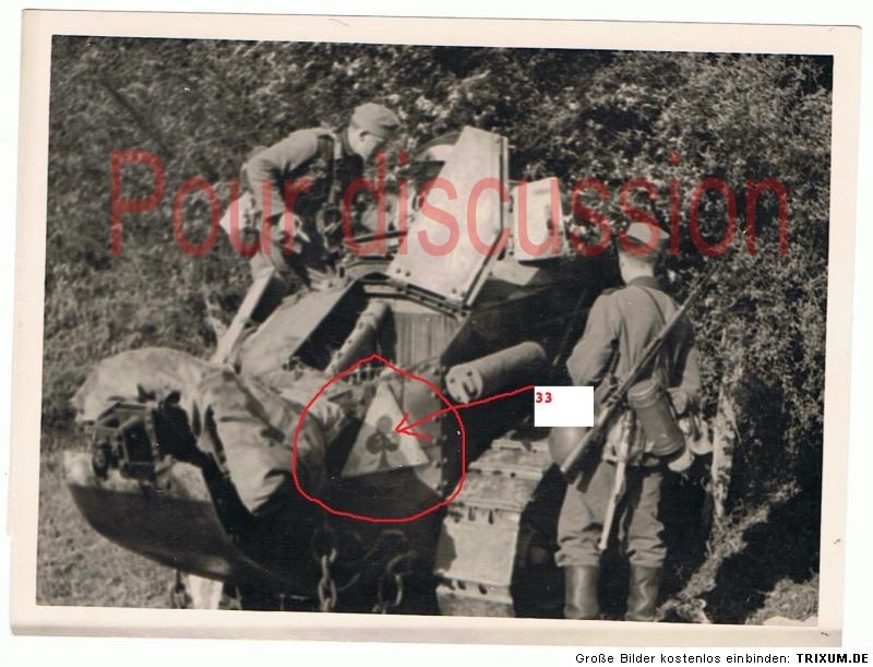

Je profite de cet ancien post pour vous demander votre avis sur ce char FT !?
(pour discussion)
Est-ce un des FT du 33ème BCC ?? As de pique "Noir" dans un Carré "Blanc", donc un char de la 1ère section de la 2ème Compagnie du 33ème BCC ? le 33 figurant au centre de l'AS ?
Silvère

MessageSujet: Re: Chars - 33ème BCC   Jeu 9 Juil 2015 - 15:09
salut!
Je vote très probablement, le paysage ne dénoterait pas pour la zone de ses malheurs, d'autres exemples ici (33 au centre de trèfle et cœur dans triangle)  : http://atf40.forumculture.net/t1776-ft-detruits?highlight=d%E9truits
Nombre de messages : 533
Age : 37
MessageSujet: Re: Chars - 33ème BCC   Jeu 9 Juil 2015 - 15:24
Fabien !! Bien vu ! Il semble en effet que ces chars soient du 33ème BCC !
Nous avons là deux chars de la 3ème Compagnie, triangle "blanc" et As de trèfle et cœur "rouge" pour la 4 ème et 2 ème section !
ça rejoint donc ce char de la 2ème Compagnie de la 1ère section qui a lui son as de pique  "noir".
Je remet les photos de ces deux chars ci-dessous.
Reste plus qu'à trouver une photo d'un FT avec un cercle blanc et en son centre un AS de couleur "bleu" marqué 33 et il n'y aura plus de doute possible Wink
Amicalement
Silvère

MessageSujet: Re: Chars - 33ème BCC   Ven 10 Juil 2015 - 9:00
Hop là!

Nicolas Palmier
Nombre de messages : 214
MessageSujet: 74571   Ven 10 Juil 2015 - 10:12
Bonjour à tous, bonjour Bastien,
Selon tout vraisemblance et si l'on s'en tient aux travaux de Thierry Moné (http://atf40.forumculture.net/t3335p765-travaux-en-cours-sur-la-horgne-1940), il s'agit à mon avis de l'un des 3 chars FT du 33e BCC, abandonnés à La Horgne avant le combat du 15 mai 1940. Son immatriculation serait 74571, surnommé "La buse".

MessageSujet: Re: Chars - 33ème BCC   Mer 15 Juil 2015 - 12:19
Silvère
D'après l'instruction technique du règlement des unités de chars légers de 1934 les as de cœur et carreau sont rouge et les as de trèfle et pique sont bleu.
Age : 37
MessageSujet: Re: Chars - 33ème BCC   Mer 15 Juil 2015 - 15:05
Bonjour Pascal,
J'ai en effet ce document qu'il me semble être celui que tu cites ?
Je pensais que ça ne concernait que les FT de l'entre deux guerres ?
Les formes géométriques ayant été utilisés conjointement aux codes couleurs "bleu/ Blanc-Noir/ Rouge" au sein de certains BCC en MAI-JUIN 40, cela ne serait il pas envisageable sur les FT des BCC engagés en MAI-JUIN ?
Silvère
Pascal Danjou
Nombre de messages : 285
Localisation : Eure & Loir
MessageSujet: Re: Chars - 33ème BCC   Mer 15 Juil 2015 - 16:37
Comme je l'indique dans mon Trackstory n° 10 consacré au FT, en mai et Juin 1940, les BCC de FT en métropole sont toujours organisés selon le modèle en vigueur en 1918, donc les motifs géométriques aussi.
Ceci dit, nombre de FT sont hors BCC comme les sections de protections etc... Ce qui explique une variété assez grande dans les marquages.
@ Silvère, non je n'ai pas ce document, mais l'instruction complète sous forme de petit livre.
Pascal
Age : 37
MessageSujet: Re: Chars - 33ème BCC   Jeu 16 Juil 2015 - 9:43
Bonjour Pascal,
Désolé je n'ai pas tous les Trackstory ...
Donc les as de pique et de trèfle sont "Bleu" et non "Noir" ou "Rouge" comme je l'avais formulé.
Merci pour ces précieuses informations.
Le document présenté, vient du SHD.
Silvère
