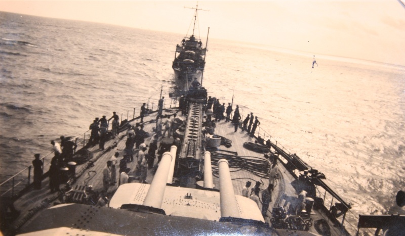

Catapultage à bord du croiseur Tourville; en rade de Toulon le 13 février 1933.

Catapultage à bord d'un croiseur du type Suffren (Colbert,Foch ou Dupleix) puisque le grue visible est en col de cygne.

Les croiseurs de 10 000 t comme les deux photographiés ci dessus sont équipés de catapultes à poudre, alors que les croiseurs du type Duguay Trouin étaient équipés de catapultes à air comprimé; il est a noter que le croiseur Primauguet du type Duguay Trouin sera le premier navire français équipé d'une catapulte, lors d'essais effectués à compter du 1er avril 1927; elle sera remplacée par la catapulte définitive en 1929 en même temps que les deux autres croiseurs du même type.
