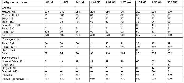

Selon Raymond Danel (revue Icare n° 53) voci les avions de guerre modernes disponibles en métropole dans les unités de première ligne :
nicolas75
Nombre de messages : 112
MessageSujet: Re: Nombre d'avions français   Mer 13 Oct 2010 - 11:09
Ce tres bon tableau permet de noter l'effort fait quand au nombre d'avions
A noter aussi l'inadequation entre l'actualisation et les performances des avions face aux futurs opossants
Mais compte tenu des retards de programmes successifs : Trop tard, trop peu ....
