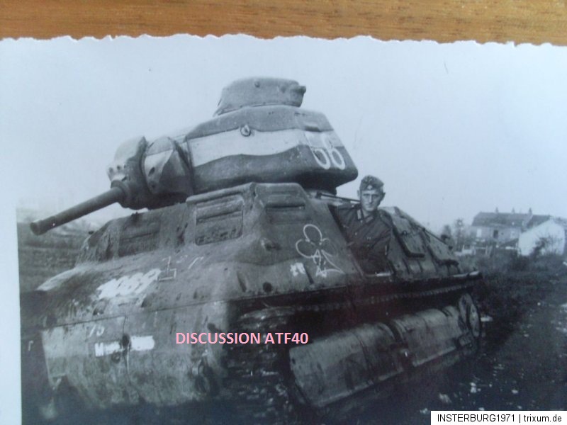

En parcourant le net, j'ai découvert cette photo d'un S35 dans le village d'HAUBOURDIN rue de la rache. Cette fois, nous avons le lieu avec certitude, mais impossible de déterminer un code tourelle du fait de la dimension de la photo.
Quelqu'un a t-il une parcelle d'information ?
Lionel

le code tourelle pourrait être le 66 :

Merci pour cette info , je le code 66 pour l'instant .

Et si c'était un numéro 68 ?

cela voudrait dire qu'il y a un mur derrière l'arrière du char. Hors sur la première photo nous somme le long d'une route qui a l'air de continuer après le char.
De plus sur la première photo j'ai l'impression qu'il n'y a plus de chenille sur le côté droit du Somua.

Nous sommes d'accord Alain, J'ai jeté sur le site cette photo un peu vite car j'étais un peu pressé ...
Ceci étant, nous savons que parfois les épaves sont bougées et qu'elles peuvent subir des modifications dans le processus.
En l'occurrence, je ne crois pas que ce soit le cas, la forme des chiffres me semble plus "carrée" sur la photo d'Haubourdin.

J'apporte une precision sur ce Char dixit le livre de G.Druelle.
Nous sommes le 29/05/40.Deuxième assaut sur le Pont rouge.
Sont Engagés 2 Somua et 5 R35
"Le N°66 fut atteint à la chenille Gauche....Malgré cela il tira encore un bon moment réussissant à ce rapproché d'une habitation a hauteur du garage.
Deux tankistes sortirent de l épave abandonnant leur camarade mort à l interieur.
Malheureusement pour eux il traversèrent la maison et sortant par la porte du jardin ils furent abbattu par des allemands camouflés non loin de là."
Les 2 tankistes reposent à Haubourdin à la Nécropole
-Fernand Membret tombe 381 soldat 27e B.C.C
-Inconnu Tombe 391
Leur Char avait comme insigne un as de coeur.
Voilà en espérant que cela vous a aidé

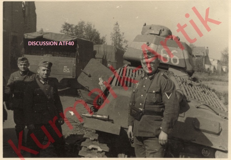

MessageSujet: Suite des recherches   Jeu 7 Mar 2013 - 13:00
Voiçi deux nouvelles photos qui attestent du numéro de tourelle du S35 . Ce char est donc codé 66 et il doit appartenir au 18e RDrag , de plus il porte un Treffle qui correspont au recherches d'Erick Barbanson sur la 1e DLM . Un détail reste a confirmer , son immatriculation qui commence par M8++. Une idée ?

merci lionel pour les 2 photos de notre char rue de la rache. inedite je pense.
le mystere est plus ou moins levé sur l unite reste a voir pour les corps des 2 tankistes si ils ont fait partie de cette unite et pourquoi corrigé les erreurs.
si vous avez d autres photos du 66 n hésité pas.
me permettez vous de les transmettre au cercle d histoire d haubourdin avec qui je suis en contact?
