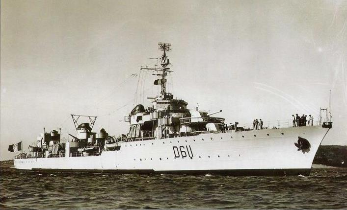

Le TERRIBLE en 1955 vers la fin de sa carrière, il porte maintenant une marque de coque de l'Otan.
