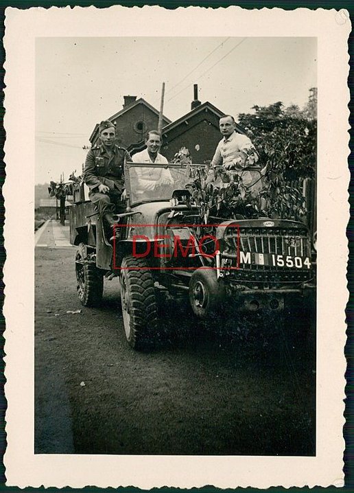

Nicolas Palmier
Nombre de messages : 226
MessageSujet: Re: GBM 99 - Le Laffly V 15 T   Ven 17 Mai 2013 - 10:02
Ci dessous une photo en ma possession qui permet d'affiner la question de l'immatriculation des 100 premiers exemplaires produits directement par Laffly. On y distingue clairement la marque Laffly sur la calandre.
Il est désormais possible de dire que la tranche d'immatriculation s'étend au moins de M 15504 à M15578.
MessageSujet: Re: GBM 99 - Le Laffly V 15 T   Ven 17 Mai 2013 - 10:44
Bonjour Nicolas, bonjour à tous,
Document en effet très précieux pour " resserrer la fourchette " de la tranche des immatriculations des 100 premiers V 15 T de série, portant le macaron Laffly (cf tableau de GBM 99 page 74 en haut).
Grâce à cette bonne photo, nous gagnons 8 numéros, soit un total à ce jour de 75 identifiés, exactement les trois quarts de la tranche attribuée.
J'ajoute que la tranche en question peut démarrer, au plus bas, à M 15 499 (car M 15 498 est attribué à un autre véhicule).
On va y arriver, petit à petit.
