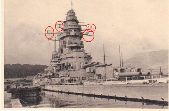

MessageSujet: Radar du Strasbourg   Lun 5 Déc 2011 - 22:24
Au cours d'un grand carénage effectué entre le 31 janvier et le 25 avril 1942, un radar dénommé Détecteur Electro Magnétique est installé sur le Strasbourg.
4 antennes tournant en synchronisme sont fixées au bout des vergues de la tour avant; deux pour l'émission et deux pour la réception; l'émetteur du type ME140 et le récepteur du type MR126 ont été construits par la société Sadir. La portée enregistrée est de l'ordre de 50 km sur avion avec une précision de 1° en gisement et de 50 m en distance, dans des conditions favorables; les essais ont été interrompus par le sabordage.
Nombre de messages : 860
MessageSujet: Le radar du Strasbourg   Lun 5 Déc 2011 - 22:31
Sur ces photos du Strasbourg prises après le sabordage du 27 novembre 1942, les antennes du radar ont été entourées.
