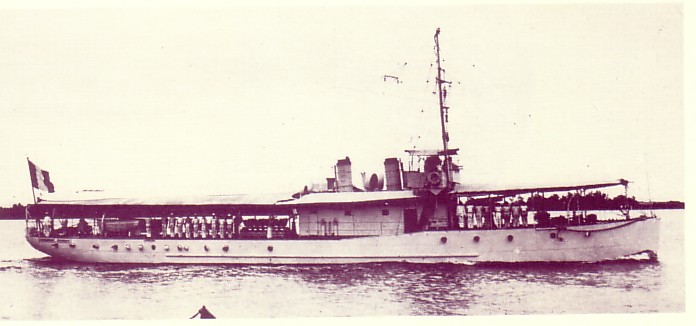

Pierre vous a parlé des survivants en 1940 des chasseurs de sous marins ex américains de la première guerre mondiale ; or en 1918, la France a entrepris dans les chantiers Normand du Havre et les chantiers de La Loire à Nantes, la construction d'une série de chasseurs de sous marins, nettement plus grands que les chasseurs américains; 37 étaient prévus; 16 ont été effectivement construits; ils portaient les numéros C 101 à C 116, ils sont entrés en service en 1920; quatre existaient encore en 1939:
-C106: réfugié en Grande Bretagne en juin 1940, il est saisi le 3 juillet par les britanniques, il sera démoli en 1946.
-C107: est perdu suite à une collision le 12 avril 1940 avec le navire Schelspra à l'embouchure de la Loire.
deux autres étaient utilisés depuis 1928 comme canonnières fluviales en Cochinchine:
-Commandant Bourdais ex C111: est capturé par les japonais le 9 mars 1945; récupéré à la fin de la guerre, il est condamné en 1946, et vendu à une entreprise civile.
-Avalanche ex C112: est coulé le 9 mars 1945 à My Tho, lors de l'attaque japonaise, par le tir de l'aviso colonial français Amiral Charner, pour éviter qu'il ne tombe aux mains des japonais.
caractéristiques de cette série:
déplacement: 128 tonnes; 150 t en pleine charge
dimensions: longueur 43,30 m, largeur 5,25 m, tirant d'eau 2,50 m
machines alternatives,1 300cv , 2 chaudières, 2 hélices,
vitesse 16, 5 nœuds
armement: 1x 75 mm
effectif: 31 h
