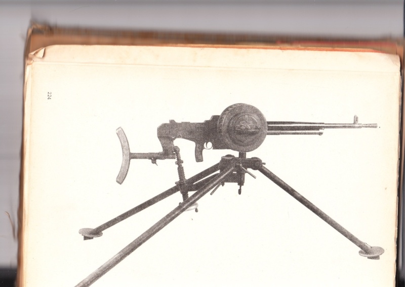

Il me semble que certains véhicules qui en étaient équipés  avaient aussi un trépied repliable pour pouvoir l'utiliser en dehors du véhicule.....
bunkerhill
Nombre de messages : 101
Age : 45
Localisation : Strasbourg
Date d'inscription : 01/11/2010
MessageSujet: Re: Mitrailleuse Reibel dans l'infanterie ?   Ven 24 Jan 2014 - 22:01
Ce sont les AM White, mais il s'agit du trépied pour la Hotchkiss.
