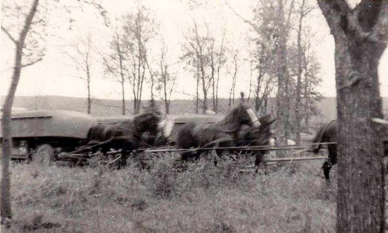

MessageSujet: Attelages hippomobiles – Pont de bateaux   Dim 11 Sep 2011, 11:42
Je suis surpris par le nombre de photos de ponts de bateaux qui ont été prises sur les nombreux cours d'eau franchis en mai-juin 1940 par les allemands.
Avons-nous une idée du nombre de "barges" utilisées sur cette période ? Et donc, du nombre de "barges" produites préalablement ?
L'armée de terre française avait-elle des moyens équivalents ?
Ci-dessous, deux photos récupérées sur le net permettant d'avoir une idée des moyens mis en oeuvre en attelages hippomobiles pour "barges" / pont de bateaux :

MessageSujet: Re: Attelages hippomobiles – Pont de bateaux   Dim 11 Sep 2011, 13:06
Bonjour Thierry, Bonjour Budd,
A première vue je compte 9 à 10 barges, ce qui me semble cohérent par rapport à celui que je connais (13-14 barges sur 40m). Quoiqu'il en soit c'est trop peu pour Gaulier (votre photo est prise en queue de colonne?).
Par contre, au niveau de la forme des barges, le devant m'intrigue et ne ressemble pas aux ponts de Meuse.
