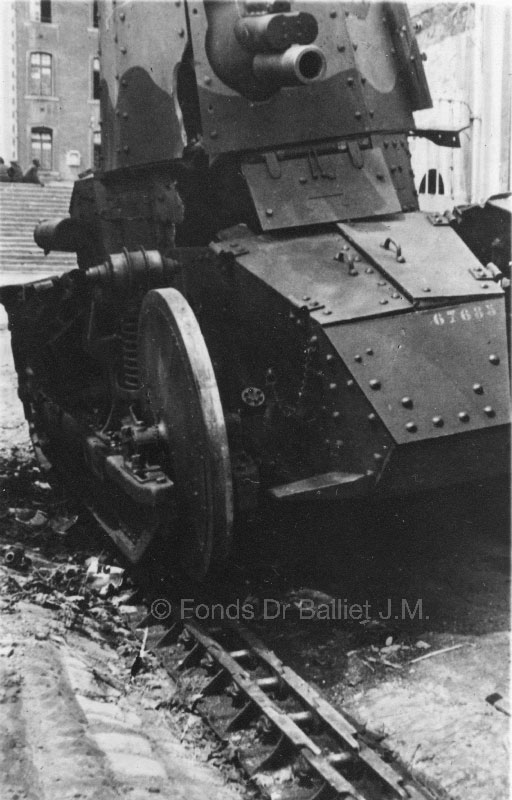

À plusieurs reprises, il est fait mention au sein de ce fil que la série des immatriculations des "chars canon de 75 S" ne serait comprise que dans la série des 68xxx. Pourtant, vous trouverez ci-après, un char immatriculé 67685 (cliché sans date, ni lieu)…
Cela évoquera peut-être quelque chose aux spécialistes de ce forum ?
Bien cordialement.
JM Balliet
Voir le profil de l'utilisateur http://www.artillerie.info
Nombre de messages : 5917
MessageSujet: Re: Numérotation des chars FT ?   Dim 25 Déc 2016 - 10:07
La majorité des FT 75 BS se trouve dans la tranche des 68 xxx, mais il y en a au moins 2 bien identifiés en 67 xxx. Celui ci et le 67 943.
