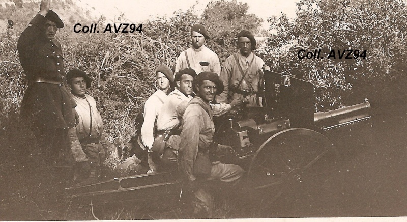

voici une photo prise à Gorbio au dessus de Menton en 1933 certainement par des personnels d'un RAM (94 de Nice). Quel est le type de canon présent sur cette photo ?

Cela semble être un canon de 75mm de Montagne Mle 1919-1928.

MessageSujet: Re: Identification : 75 M et artillerie de montagne   Lun 24 Jan 2011 - 1:06
Je pense qu'il s'agit du Mle 1919, reconnaissable aux gardes-boues, et non pas du Mle 1928 qui avait un bouclier différent.

Merci pour ce superbe cliché de l'équipe de pièce d'un 75 de Montagne !
On remarquera la différence de taille (et donc de poids) entre un 65 mm et ce 75 mm qui devait quand même poser de gros problèmes de transport, même réparti en plusieurs fardeaux. Sans compter le poids de la munition...

Certes, mais la pièce est bien moins imposante qu'un 75 Mle 97. Le gros problème de l'artillerie de montagne était la faiblesse de son calibre, d'ou la mise en service de pièces de 105 de montagne. Le transport des munitions devait alors être un vrai casse-tête!
