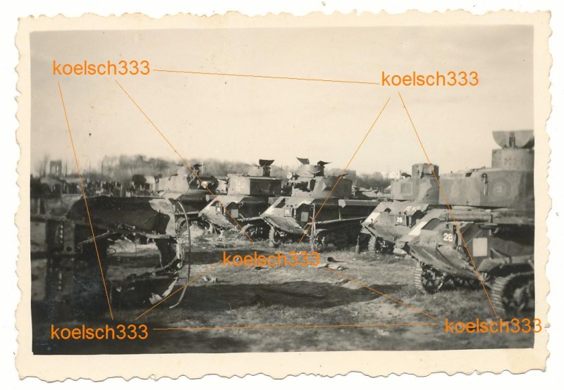

J'ai très peu de documentation sur le BEF et je cherche quelles sont les unités qui ont combattu pendant la Bataille d'Abbeville et qui celle qui étaient équipées de Vickers car j'aimerai identifier une unité équipée de Vickers portant un numéro 28.

1ere hypothèse : ce char appartient à une unité de la first Arm div
Elle compte cinq régiments tous ayant des Vickers :
Il s'agit des 2 btn RTR, 5 btn RTR à la 3rd Arm Brigade, 2nd Dragoon Guards Queen's bays, 9th Queen's Royal Lancers, 10th Prince of Wales's Own Royal Hussars à la 2nd Arm Brigade.
Ce qui me gêne c'est le numéro 28 qui ne correspond à aucune de ces unités. La 1st AD a une numérotation entre 1 et 10. C'est plus tard qu'un code à deux chiffres sera adopté pr toutes les divisions ds lequel figure, de mémoire, le code 28. On le retrouve en Normandie en 44.
Le 2 RTR porte le 8, le 5 RTR le 10, l'EM de la brigade le 7
Les Queen's porte le 4, le 9th Lancers le 5, le 10th hussars le 6 et l'EM de brigade le 3.
Voit-on sur la photo un carré, triangle ou cercle permettant d'identifier le squadron/company ? Un triangle pour la A company/squadron, un carré pour la B, un cercle pour la C.
Pouvez vous précider le modèle de Vickers ? Est-ce bien un Mark VI (le modèle léger, car à Abbeville on trouve aussi des Vickers Cruiser I et II) Est-ce la variante B ou C (la variante C est reconnaissable à la grosse mitrailleuse BESA en armement principal) ?
Ensuite la localisation est importante, la 2nd arm brigade a combattu aux alentours de Huppy au Sud d'Abbeville, la 3rd davantage vers St Valéry et Saigneville.
Enfin la date de la photo peut nous aider, si elle est datée du 27/28 mai, cela élimine le 9th lancers. Ce dernier n'a été engagé que quelques jours plus tard en soutien de la 51th ID à l'Ouest d'Abbeville.
2e hypothèse, la plus probable si le chiffre 28 est indiscutable :
Ce char appartient au régiment de reconnaissance de la 51th ID, 1st Bn. The Lothians & Border Yeomanry qui était équipé de Vickers Mark VI B. Il est engagé ds le secteur à partir du 29 mai. Ses 1ers pertes datent du 3 juin dans la région de Bailleul et Mareuil mais l'essentiel des pertes a lieu le 5 juin lors de l'attaque allemande. je ne connais par le code de ce regiment ms le 28 est possible.
Je vous conseille de regarder, un site bien complet avec archives sur ce bataillon : http://www.1stlothiansandborderyeomanry.co.uk/campaign_in_france.html

La photo en question, en vente sur un site bien connu de ventes aux enchères, ne m'appartient pas et je ne sais pas si il sera admis que je la poste ici afin de simplifier la description.
Quoiqu'il en soit, le chiffre 28 est indiscutablement visible sur 4 engins et parfaitement lisble sur 3.
La photo présente tous les engins vus de l'arrière.
Ils ont tous un carré blanc peint sur le flanc arrière droit (dans le sens de la marche) et sur le coté gauche du glacis arrière. Je crois savoir que c'est un signe distinctif du BEF.
Un engin à droite présente un rond avec un 2 à l'intérieur donc il doit appartenir au squadron 2 de la company C.
Deux autres engins présentent un carré, company B, mais le chiffre est illisible.

Votre description va décidément dans le sens de l'unité de recce de la 51th ID car la 1st AD fut débarquée pendant la bataille (le 20/21 mai) et n'a pas reçu le symbole du BEF au contraire de la 51th ID.
Dans ce cas, le n° ds le symbole est effectivement le numéro de la Troop (pas le squadron), c'est un groupe de 3 chars, et le symbole désigne le squadron (car nous sommes ds la cavalry, seul le RTR emploi le terme de company).
Ces chars seraient dc des unités du troop 2 du C squadron et d'une troop inconnu du B squadron.

Voici donc la photo en vente sur ebay donc je parle.
Si les modos ou l'administrateur ne désirent pas que cette photo soit présentée sur le site, qu'il l'a retire je ne m'en offusquerai pas.

IL existe des photos semblables de dizaines de Vickers abandonnés sur les Glacis qui séparaient Dunkerque et Malo-les-Bains.Elles avaient été prises par un photographe professionnel de Malo : Loosfeld.
MessageSujet: Re: Unités anglaises dans la Bataille d'Abbeville   Jeu 7 Oct 2010 - 17:43
Manifestement les Vickers étaient très nombreux en 40.
Ceux ci m'intéressent parce qu'ils pourraient se situer près du Mont Caubert, si on peut confirmer leur unité d'appartenance.

La question essentielle ici, c'est... la photo a-t-elle été prise dans la région d'Abbeville (Mont Caubert), oui ou non ?
Si c'est le cas, je persiste sur la 51 ID (à 90%).
Si la localisation n'est pas sûr, alors là....Alfred a raison, il est tout à fait possible, voire probable, que ce soit un cimetiere photographié dans la région de Dunkerque où des centaines de chars ont été sabordés. J'ai également quelques photos de Mark VI prises là bas, visiblement la propagande était impressionnée ... cependant toutes ont été prises clairement sur les plages ce qui n'est semble-t-il pas le cas ici.
Attention j'ai constaté souvent que les localisations étaient approximatives sur les reportages allemands. Le photographe notait le lieu et la date de la dernière ou de la première photo de son reportage et c'est tout. l'historien doit se débrouiller alors que le reportage a pu durer plusieurs jours en une dizaine de lieux différents. Bref, ici on peut avoir une photo prise à Dunkerque mais ds un reportage intitulé Abbeville. Peut-être Alfred pourriez-vous poster la photo ressemblante à celle de Laurent que l'on puisse comparer ?
Par contre, désolé Alfred, mais la bataille des Dunes n'est pas un document des plus fiable pour l'armée anglaise. En mai 40, il y a bien plus de 9 squadrons de Vickers Mark VI au sein de la BEF. L'auteur doit confondre avec les 8 regiments qui possèdent effectivement une TOE de 28 Mark VI et 44 Bren carrier. Peut-être n'est ce qu'un problème de traduction.
