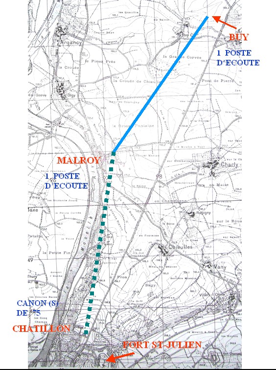

Bonjour, je cherche à localiser de façon précise la batterie de DCA dans laquelle se trouvait mon père en 1939 et 1940 près de Metz. Il était aux postes d'écoute. Je possède le JMO de cette 124ème Batterie qui indique en localisation (avant le 10/5/40) "batterie de Chatillon à 400 m du Fort St-Julien" (c'est en fait le nom d'une colline, la colline Chatillon). Or dans les quelques notes et courriers qu'il a laissés, mon père n'indique pour cette période que : avril 39 Malroy ; aout 39 ferme de Buy (avant les replis de juin 40).
Je cherche à comprendre ces localisations :
1 - Pourquoi le JMO de la 124ème Bat. (qui a été rédigé par le Lt de la batterie certainement après l'été 40) ne mentionne-t-il pas les sites de Malroy et Buy (situés un peu plus au nord de Metz) en + de Chatillon ?
2 - Peut-on imaginer que la batterie de DCA se soit déplacée sur ces 2 lieux à ces dates ou bien que la + grosse partie de l'effectif soit restée à Chatillon et des lieux d'écoute (poste d'écoute) + canons de 75 dans ces autres lieux en même tps ? Le JMO indique comme matériel : 75 Mle 1897 sur pf modifié 1934 ; PC 35 au poste central de tir ; 2 postes d'écoute Mle 1936.
3 - Est-il possible de localiser de façon précise près de la ferme de Buy (proche de la localité d'Antilly au nord de Metz) une telle batterie, sachant que ces emplacements ne doivent pas être documentés au SHD ?
4 - Pour aider à cette localisation, d'une façon générale, comment étaient implantées de telles unités de DCA (postes d'écoute, canons de 75, calculateurs, etc...) ? Plutôt en haut d'une colline, ou à son flanc, à couvert, à découvert ? Près ou dans un bois ? Près d'un ruisseau ? En surface ? Sous terre ? Mon père dans les quelques lettres de l'époque (censurées ?) parle de construction d'un abri en creusant (pendant plusieurs mois) dans la terre. Il pouvait avec d'autres hommes (je ne sais pas combien) y manger et y dormir.
Merci pour votre aide.

Je viens d'avoir une chance assez extraordinaire, j'ai réussi à trouver un contact avec quelqu'un (85 ans actuellement) qui a connu mon père à cette époque au poste d'écoute de la batterie dont je cherche la localisation. Bcp de mes questions ont donc reçu une réponse (ou sont en passe de l'être) - dont la localisation précise sur carte de ce poste - mais comme toujours dans ce genre de situation, cela soulève d'autres questions non encore résolues.
En bref mon père était bien dans un poste d'écoute situé à Buy (au nord de Metz) relié téléphoniquement à la batterie de 75 située à 6 km de là, au sud, colline de Chatillon, à 400 m au nord-ouest du fort St-Julien. Je cherche à me faire confirmer par cette personne le type de télésitemètre utilisé (modèle S ou B).
Je cherche maintenant à approfondir 2 choses sur cette 124ème batterie, en action entre avril 1939 et juin 1940 :
1 - la ligne téléphonique : mon correspondant m'indique que du poste d'écoute partait une ligne téléph aérienne vers le sud-ouest sur environ 1 km ; de là un branchement était effectué sur une autre ligne téleph est-ouest, mais souterraine celle-ci ; la partie est de cette dernière est reliée vers le sud d'Antilly à une autre ligne également souterraine nord-sud qui relie Trèves à Metz. La batterie, avec ses canons à 5 km de là, devait donc y être reliée à l'autre bout. Mon correspondant m'indique que ces lignes souterraines exclusivement militaires sont encore utilisées aujourd'hui. Que savez-vous de ce réseau particulier ?
2 - les canons de 75 étaient donc situés sur la colline dite de Chatillon, près de St-Julien-Les-Metz. Le général Denis dans son livre "la garnison de Metz 1939-1944" parle de "l'ouvrage" de Chatillon pour indiquer la localisation de cette batterie. A cet endroit actuellement il existe 2 vestiges d'ouvrages appartenant (peut-être) à la 1ère ceinture de fortification de Metz. Il est sculpté au fronton d'un des 2 : 1888. Serait-il possible d'obtenir des indications historiques sur ces 2 ouvrages et s'ils présentèrent un intérêt particulier pour la batterie (stockage de munitions ? couchage ?) ? Je peux joindre des photos dans une prochaine réponse.
Je n'ai trouvé aucune info nulle part sur ces 2 constructions. Est-ce que je m'éloigne du sujet de ce forum ? Dans ce cas connaissez-vous un autre fil ou bien un autre forum plus approprié sur ce sujet ?
Djoss.

voici quelques éléments de réponse:
1 - Effectivement, les places de Metz et Thionville ont été fortifiées par les Allemands entre la fin du XIXe siècle et la fin de la 1ere GM (Moselstellung). Dans ces 2 places, un réseau téléphonique spécifique a été mis en place. Qu'il soit relié à la place de Trèves est somme toute logique puisque ces villes faisaient partie de l'Allemagne à l'époque.
Je ne connais qu'un seul spécialiste du téléphone de forteresse, c'est Pascal Lambert (TM 32 - Le téléphone dans la ligne Maginot) mais je ne sais pas s'il a des connaissances sur le réseau de forteresse ex-allemand. A vérifier en le contactant par l'intermédiaire de son site internet.
2 - Pour les fortification de Metz, il existe plusieurs ouvrages dont "La bataille des Forts" et "Les fortifications de Metz et Thionville" (auteur C. Dropsy je crois) mais je n'ai pas les références exactes car je ne suis pas chez moi actuellement. En tout état de cause, si on peut lire 1888, il s'agit d'un ouvrage allemand.
Enfin, la position de cette batterie du 402e RADCA s'explique sans doute par la présence de l'état-major de la RFM qui était stationné au Fort de St Julien tout proche.
Yann

après consultation de l'ouvrage de Christian Dropsy, je confirme l'existence de lignes téléphoniques enterrées du réseau de forteresse sur l'ensemble de la place de Metz et de Thionville (ces 2 villes étant reliées entre elles).
Le Château de Buy est relié au central de St Julien par un câble qui transite par Argancy, Olgy et Malroy. La boucle de ce câble est fermée par Pouilly, Charly et Malroy. De point en point, des chambres de coupure permettent de se relier au réseau téléphonique. L'ensemble des transmissions de la position Nord-Est de Metz fait partie d'un secteur dit "Secteur VI"
Pour l'ouvrage de Chatillon, je pense qu'il fait partie d'une série d'abri à l'épreuve mis en chantier à partir de 1887 en réponse à la crise de l'obus torpille.
Yann

* sur l'aspect lignes téléphoniques, cette information confirme le fait que le poste d'écoute dont je cherche à approfondir les renseignements, situé à Buy entre aout 39 et juin 40, faisait suite à une autre localisation provisoire du poste d'écoute qui fut Malroy entre avril 39 et aout 39. Je suppose que ce dernier site dut se brancher sur la boucle téléphonique de Malroy.
Pour ce qui concerne la localisation de la 124ème Batterie (emplacement des canons de 75) les sources diffèrent et il y a peut-être confusion dans les termes.
* Roger Bruge dans "Faites sauter la ligne Maginot" indique que le PC du 6ème Corps est à St-Julien (précisions sur ce qu'est le 6ème Corps ? Est-ce la même chose que 6ème RM ?)
* le Gal Denis ds "la garnison de Metz" (sauf erreur de ma part) ne lie pas l'organisation de la protection de la ligne Maginot à celle du secteur de Metz (du moins en ce qui concerne la DAT) ; il décrit le dispositif de 1939 avant et après la mobilisation en indiquant que "l'EM du gouvernement de DAT de Metz occupait le Fort-Diou (St-Quentin)".
* les archives du SHAT de Vincennes indiquent pour la position de la 124ème Batterie : le Fort St-Julien ; le JMO indique, lui, à 400 m du Fort St Julien, "le lieu-dit : Bie de Chatillon"
* le Gal Denis, ds le livre cité, indique pour la 124ème B. : "ouvrage de Chatillon".
C'est cette dernière indication qui m'interroge sur le rôle éventuel qu'ont pu jouer ces 2 petits ouvrages allemands de 1888 encore visibles actuellement (photo). Dans l'absolu, est-ce que de telles constructions sont utiles à une batterie de 75 (pour ses besoins ou son organisation) ou bien est-ce un pur hasard qu'il ait été décidé d'installer cette batterie à cet endroit, la principale considération étant par exemple le point élevé du site ?
Sur le plan historique maintenant, à votre avis, quel contact faudrait-il actionner pour savoir si les livres de Chr. Dropsy mentionnent ces 2 ouvrages de Chatillon ? Yann, eventuellement, pouvez-vous me le dire ? Je pense, après avoir parcouru différents sites internet, que ces livres sont maintenant, même d'occasion, quasi-introuvables.

L'intérêt de placer là une batterie de DCA est triple :
- on dispose d'un emplacement élevé qui facilite les tirs
- on dispose à moindre frais des abris pour le personnel et les munitions
- on est à proximité du réseau téléphonique.

* 2 cartes IGN anciennes du secteur (1939 et 1954) montrent un troisième ouvrage sur le site, qui a disparu, apparemment à la fin de la dernière guerre. A votre avis qui pourrais-je interroger pour avoir des infos détaillées (historiques et descriptives) sur ces constructions ? Quel spécialiste des fortifications messines ?
* une question peut-être basique mais dont la réponse n'est pas si évidente à trouver : quel était à cette époque le nombre moyen d'hommes des unités de DCA : une batterie, combien ? Seule info : la partie de la 124ème batterie autour d'un poste d' écoute (où était mon père à Buy) se montait à 5 hommes et 1 sous-off (il faut rajouter l'autre poste d'écoute et le reste autour des canons, calculateurs et autres fonctions). De même un groupe, qui regroupe plusieurs batteries, combien d'hommes en moyenne ? Et pour finir, un régiment comme le 402ème en 39/40, combien d'hommes de troupe et d'officiers comptait-il environ ?

Pour revenir sur le sujet effectifs, je vais reformuler simplement ma question (on doit pouvoir trouver cette info !) : en estimation très large peut-on dire qu'une batterie de DCA compte environ 30 personnes ? Ou en tout cas moins de 50 ? Ou finalement ce nombre peut-il varier dans une très large fourchette ?
Pour boucler ce sujet (enfin si on peut dire qu'il est possible de boucler un tel sujet !) je souhaiterais évoquer 2 points :
* sur le matériel utilisé :
- le JMO de la 124ème batterie indique : "75 Mle 1897 sur plate-forme, modifié 1934". Il n'y a pas indication du nombre de canons. "1" serait-il sous-entendu ? En général une batterie de DCA comptait un ou plusieurs canons de 75 ?
- le JMO indique ensuite "PC 35 au poste central de tir" C'est écrit dans la ligne "Matériel" donc ça ne veut pas dire : 35 militaires au PC qui serait situés au poste central de tir ? Par contre j'ai vu dans un article de wikipedia (mais je n'ai pas retrouvé lequel) qu'il s'agirait d'un système d'observation (optique ?). Comme PC 9 aussi. En savez-vous plus ?
* sur la disposition globale du système et en particulier de l'écoute (télésitemètres) : j'ai fait un schéma pour comprendre.
Comme 2 postes d'écoute sont utilisés par cette batterie on peut penser que l'un fut à Buy (j'en ai la preuve mtnt) et l'autre à Malroy (il y avait ce nom ds les notes de mon père), d'autant qu'à Malroy il était possible de brancher le téléphone relié au même poste de tir de Chatillon. La ligne bleue sur le schéma reliant Buy à Malroy est orientée nord-est. Pensez-vous que cette disposition de 2 télésitemètres pouvait aider à la localisation des avions ennemis venant justement du nord-est (ou de l'est) ? Je pense au calcul des positions entre "l'avion actuel" et "l'avion futur" pour affiner le tir.
