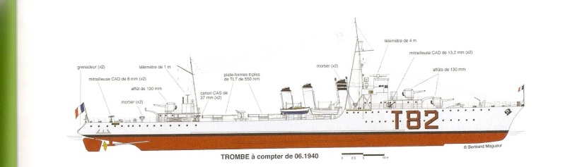

Re,
Pour préciser mon point de vue, voici les profils que l'on doit à B. Magueur parus dans la revue Navires et Histoires n°HS 4:
La Trombe est un classe Bourrasque.
MessageSujet: Re: identification de mitrailleuses   Sam 6 Nov 2010 - 9:37
"Pour les armes antiaériennes de petit calibre, je suppose que l'on pouvait y placer des boîtiers chargeurs."sic
Si cette idée est associée aux gouttières, il faut tout de suite l'oublier, il n'y a rien de tout cela autour des affuts de 13,2. Je n'imagine pas les servants de mitrailleuse avec une épuisette pour récupérer les douilles au vol Smile . et les ranger dans ces gouttières.
