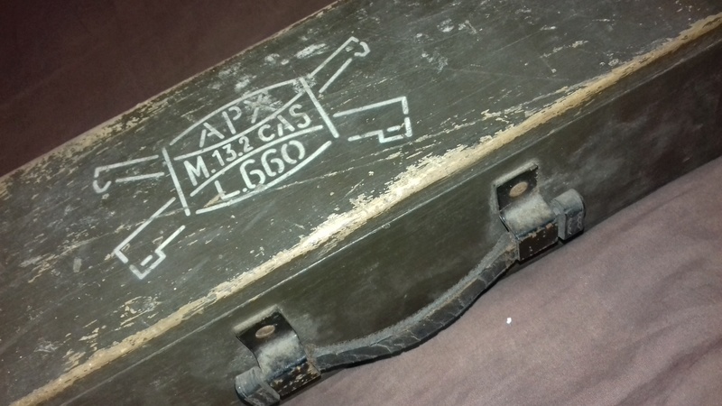

MessageSujet: Re: Mitrailleuse Hotchkiss de 13,2   Lun 15 Jan 2018 - 12:03
je profite de ce sujet sur la hotchkiss pour vous présentez cette caisse en bois pour l'optique de cette mitrailleuse. Elle proviendrait des Ardennes.
