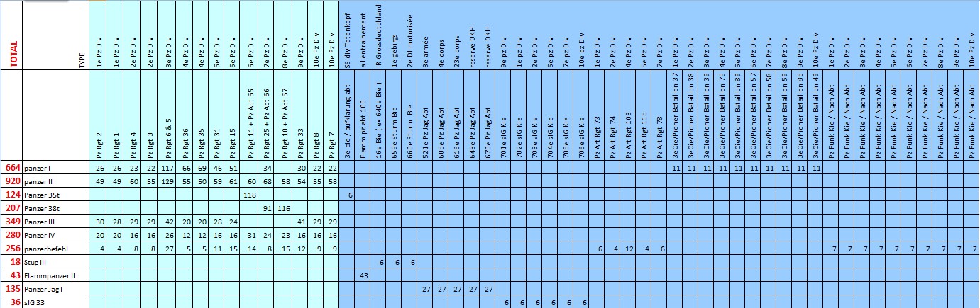

Je poursuis cette analyse , quelques mois après , en proposant maintenant la ventilation des chars au sein des unités allemandes .
Bien entendu , chaque source a ses propres chiffres, aussi ne soyez pas surpris si vous avez un écart avec vos propres données de l'ordre de 5 a 10 % environ .
Plusieurs raisons a cet état de fait :
- le nombre de chars opérationnels variait d'un jour a l'autre, et même d'une heure a l'autre
- les chars de commandement sont parfois comptés a part, parfois dans le type de char désigné
Etc etc .
Mais comme on m'a souvent demandé plus d'informations , je vous propose tout d'abord un tableau de ventilation théorique , sur lequel manque certainement certains chars Pz I utilisés en remplacement d'autres blindés .
TABLE I : ventilation par unité
Sur ce tableau , j'ai essayé de reproduire toutes les unités disposant de blindés au 10 mai 1940 sur le front Ouest . Bien entendu , cela ne tient pas compte de certaines unités ( norvege , lehr etc ) , mais j'ai tout de même indiqué a titre anecdotique les Flammpanzer , bien qu'il n'aient pas connu le feu ( sans jeu de mots Smile ) . J'exclue de cette analyse les automitrailleuses , j'y reviendrai par la suite , tout comme certains chars porte ponts .
Nous obtenons ainsi , peu ou prou , 3032 blindés opérationnels sur le front ouest le 10 mai , dont 2800 panzers ( sur lesquels 1840 sont des Pz I et II et des chars de commandement , ne reste donc qu'environ 1000 chars de combat ou d'appui ) . Vous noterez ici , que l'on trouve quelques chars de commandement dans d'autres unités que les Pz bataillons , et qu'il existe 6 chars ( au moins ) au sein d'une division Waffen SS .

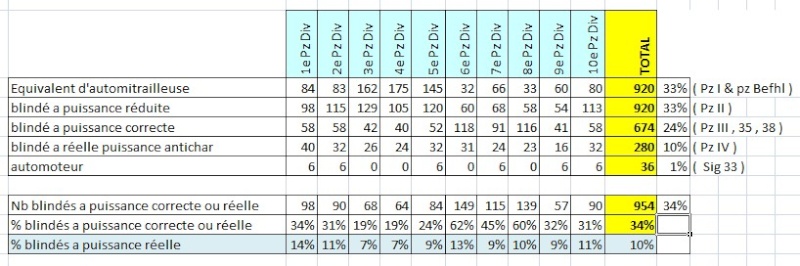

TABLE II : Cumul par unité
On remarquera ici que les panzer divisions disposent d'un nombre de blindés situé entre 177 et 359 , soit un rapport de 1 a 2 . La moyenne de dotation se situe a 280 panzer par division , chiffre assez communément admis . Au total , en rajoutant les autres blindés identifiés , nous arrivons a 2989 , en ôtant les 43 Flammpanzer . Mais ces chiffres sont ils représentatifs de la puissance de la Panzerdivision en antichar ? Si oui , les divisions les plus puissantes devraient être la 3e et 4e Pzdiv , que l'on retrouvera a Hannut , ainsi que la 5e .
TABLE III : pondération par puissance de canon
J'ai maintenant classé , et cela n'engage que moi , les différents types de blindés suivant le type de canon qu'ils utilisaient . Et nous obtenons une surprise ...
Les divisions les plus puissantes sont finalement :
- en puissance dite correcte ou réelle et a égalité a 1/3 de leurs effectifs , les 1e , 2e , 9e , 10e PzD .
-avec un taux réellement supérieur , les divisions dotées de matériel Tcheque , a savoir 6e , 7e et 8e PzD
- avec les taux les plus faibles , les divisions restantes , soit 3e , 4e et 5 PzD
En terme de quantité numérique , la division la plus puissante serait la 6e Pz , mais c'est a relativiser par son utilisation exclusive du Pz 35(t) qui ne vaut pas un Pz 38(t) .
Vient ensuite , un paquet d'unités correctes , que je considérerai par les 1e,2e,5e,7e,8e et 10e pzD , qui ont au moins 85 chars corrects . Et enfin , les divisions avec le plus faible potentiel antichar : 3e,4e et 9 Pz D ( a environ 60 chars corrects ) . Je vous laisse identifier ou ces trois divisions ont été employées ... Vous verrez que tout se tient , et que la puissance majeure de la Panzerwaffe était bien concentrée sur les Ardennes , et qu'il y avait surtout des "automitrailleuses a chenilles" dans le Benelux ... Bien sur , les plus experts n'apprendront rien ici , mais je pense que cette petite démonstration donnera a la fois des chiffres a nos lecteurs, tout en relativisant l'importance de ces derniers grâce a un petit classement qu'il fallait effectuer , pour ne pas se laisser impressionner par la quantités de chars legers de certaines unités , qui n'ont aucune valeur en combat antichar .

Si çà intéresse certains membres, ci-après les dotations en artillerie tractée motorisée des Panzer-Divisionen.
A l'exception de la 2. PD, qui conserve son Abteilung "lourde", toutes les pièces, autres que les 10,5 cm le.FH 18 (obusier léger de campagne) - cette disposition concerne également les régiments d'artillerie organiques des divisions d'infanterie -, ont été affectées à la Heeres-Artillerie, qui a constitué, pour le temps de la campagne de mai-juin 1940, des Abteilungen indépendantes.
Panzer-Division
1. PD
AR. 73 : Abtn I & 2 : 3 batteries de 4 x 10,5 cmle.FH
2. PD
I. /74 : 3 batteries de 4 x 10,5 cm le.FH
I. /AR.13 : 3 batteries de 4 x 10,5 cm le.FH
I. /AR.110 : 1 batterie de 4 x 10 cm K 18 + 2 batteries de 4 x 15 cm s.FH 18
3. PD
AR.75: Abtn I & 2 à, chacune, 3 batteries de 4 x 10,5 cm le.FH
4. PD
AR. 103 : Abtn I & 2 à, chacune, 3 batteries de 4 x 10,5 cm le.FH
5. PD
AR. 116 : Abtn I & 2 à, chacune, 3 batteries de 4 x 10,5 cm le.FH
6. PD
AR. 76 : Abtn I & 2 à, chacune, 3 batteries de 4 x 10,5 cm le.FH
7. PD
AR. 78 : Abtn I & 2 à, chacune, 3 batteries de 4 x 10,5 cm le.FH
8. PD
AR. 80 : Abtn I & 2 à, chacune, 3 batteries de 4 x 10,5 cm le.FH
9. PD
AR. 102 : Abtn I & 2 à, chacune, 3 batteries de 4 x 10,5 cm le.FH
10. PD
AR.90, constitué de :
II. /AR. 29 : Abt. I, 3 batteries de 4 x 10,5 cm le.FH
I. /AR. 20 : Abt. II, 3 batteries de 4 x 10,5 cm le.FH
MessageSujet: Re: face a la Panzerwaffe !   Jeu 28 Juil 2011 - 20:26

J'en viens maintenant a un autre élément de l’étude , qui me semble indispensable , et je commencerai par une citation :
"3 paquets de 1000 chars pour 1000 paquets de 3 chars"
Une phrase bien célèbre , qui , si elle s'avère partiellement vraie en ce qui concerne la dispersion des chars FT , mais totalement erronée concernant la manœuvre Dyle-Breda n'en est pas moins intéressante , dans un contexte d'étude géographique du positionnement des blindés que nous avons vu plus haut .
Mais , esprit contrariant que je suis , je vais diviser en 4 paquets la répartition des chars .
Le groupe 1 concernera les troupes engagées dans la Belgique et la hollande , le groupe 2 , la partie sud de ce dispositif , le groupe 3 ce qui concerne encore plus au sud le secteur de Sedan , et un quatrième groupe , surtout utile pour les Français , concernant la ligne maginot , les alpes etc , car un certain nombre de chars y étaient immobilisés .
Dans le groupe 1 , nous retrouverons les 3 panzer divisions que nous avons vu les plus mal loties en chars corrects , a savoir les 3e , 4e et 9e panzer . Face a eux , on notera la présence des 3 DLM Françaises . Dans le groupe 2 , j'ai placé la division fantôme et ses sœurs, a savoir les 5e,6e,7e et 8e PzD . Dans le groupe 3 , la concentration de blindés sur Sedan , a savoir les 1e ,2e et 10e PzD .
Coté Français , j'ai reparti les DIM dans le groupe 1 ( sauf la 3e ) , les DCR en groupe 2 et 3 , les DLC en groupe 2 et 3 , puis , j'ai ajouté toutes les unités non endivisionnées , et dieu sait qu'elles sont nombreuses , selon leur position sur le front . Pour note , j'ai comptabilisés nos vieux FT , ils apparaissent en majorité dans le groupe 4 .
Pour note, ces chiffres peuvent être revus en repositionnant une division ou quelques bataillons d'un groupe a l'autre , mais ce qui nous intéresse est une vue d'ensemble , et par ailleurs, il manque encore les automitrailleuses allemandes pour avoir une vision totalement correcte . Mais , comme dans les études précédentes, focalisons nous sur les chars ayant une importance relative ou réelle au combat , a savoir nos Pz III , Pz 35(t) , Pz 38(t) , Pz IV , Stug III face aux H39 , R40 , D2 , S35 , B1 bis .
Et la , encore une fois , les plus experts d'entre nous n'auront pas de surprise en constatant que le groupe 1 , le plus au nord , est largement en faveur des Français ( un rapport de plus de 2.5 contre 1 ) , mais , peut être , auront la surprise de voir que les groupes 2 et 3 se tiennent en terme de blindés corrects , a quelques dizaines prés .
C'est en tout cas pour moi une surprise , car je m'attendais a un rapport de force clairement en faveur des Allemands . Par contre, en global , les Allemands n'ont rien a envier en terme de nombre de blindés et en ont même 400 de plus dans le groupe 2 , zone qui était un peu le "ventre mou" du dispositif Français , ce qui , dans une guerre de mouvement , a toute son importance , et explique peut être le sentiment de débordement constant qu'on connues les troupes françaises , tout comme le fait que la 7e PzD y ait gagné son surnom de division fantôme , du fait de son avance extrêmement rapide .
Enfin , sur les groupes 2 et 3 , les unités engageant des chars corrects seront les DCR , et celles ci n'interviendront pas dans les premiers instants des combats . Il faut donc prendre les rapports de force avec des pincettes .. et plutôt penser qu'il a été constamment en faveur des allemands de quelques points .
Une étude plus précise sera a mener, avec l'adjonction des éléments alliés , l'ajout de quelques micro-unités allemandes ( je pense aux bunkerflaks par exemple ) mais aussi de leur forces d'éclairages que sont les automitrailleuses , mais dans l'ensemble , je crois que nous pouvons établir que passé le fait que les Français avaient plus de chars avec une bonne puissance de feu , ils étaient a peine a égalité dans le secteur ou les forces Allemandes ont percé , et cela , je pense que cela peut aider a comprendre cette "étrange défaite" , sans , bien sur , et j'insiste sur ce point , ne pas en donner toutes les clefs , car une guerre ne se résume pas au calibre du canon .
Mais je vous laisse consulter le tableau réalisé . Bonne lecture .
