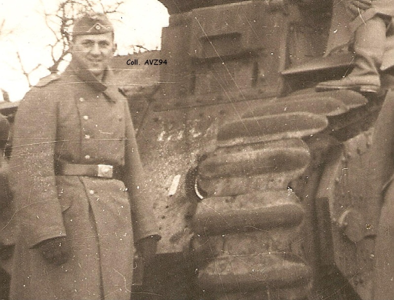

voici de nouveau un char B1 dont j'ai du mal à identifier.
pouvez-vous me venir en aide. Merci

Serait il possible d'avoir une idée, même incertaine, des lettres présentent sur le glacis ?
Je pense distinguer un C et un A.

merci pour votre réponse. Je lis la même chose avec peut être un PA devant, mais PACA.. ne correspond à rien.
MessageSujet: Re: B1bis n°478, Eylau   Jeu 8 Oct 2009 - 22:20
Juste une remarque , gants et manteau chaud pour mai 1940 , cela vous parrait normal ?
MessageSujet: Re: B1bis n°478, Eylau   Ven 9 Oct 2009 - 8:58
Cela doit signifier que la photo a été prise longtemps après les combats, donc en septembre 40 ou plus tard.
Pour revenir au nom illisible, j'ai un doute sur ce CA car en regardant la liste connue des B1 bis on obtient :
- CAsablanCA n°280 => pas possible les garde-boues sont espacés de la caisse et le nom est trop long;
- esCAut n°313 => idem pour les garde-boues et l'engin a été sabordé sur un bord de route bordée d'arbre;
- musCAdet n°351 => idem pour les garde-boues ce qui l'élimine d'office, dommage car le nom pouvait correspondre;
- les 3 CAmbronne => nom trop long, marquages et environnement non conforme pour le n°455 qui a fini dans une tourbière, le n°527 pulvérisé par une explosion interne, le n°730.
- CApitaine de Bournazel => les garde-boues sont bien jointés à la caisse mais le nom est trop long, la calligraphie est non conforme et l'environnement non conforme;
- CAlais n°? => pas de photo connue à ce jour mais il ne devrait pas y avoir de lettre avant le CA donc éliminé lui aussi.
Donc, j'en déduis que soit nous avons à faire à un p'tit nouveau au nom encore inconnu ou bien il faut recommencer les recherches en considérant qu'il y a un A en troisième position. Ce A étant la seule lettre certaine.
MessageSujet: Re: B1bis n°478, Eylau   Ven 9 Oct 2009 - 13:00
Je pense que ce char est le Eylau n°478.

MessageSujet: Re: B1bis n°478, Eylau   Ven 9 Oct 2009 - 13:40
Je pense que tu penses bien.
bravo

merci à vous trois pour toutes ces déductions et l'identification de ce B1 bis.

MessageSujet: Identification char B1 n° 7 (EYLAU)   Ven 9 Oct 2009 - 20:26
pouvez-vous me venir en aide. Merci.

MessageSujet: trop facile   Ven 9 Oct 2009 - 22:12
Hello c'est toujours l'EYLAU
MessageSujet: Re: B1bis n°478, Eylau   Sam 10 Oct 2009 - 8:29
bis............c'est B1 bis. ;-)
MessageSujet: Re: B1bis n°478, Eylau   Sam 10 Oct 2009 - 8:30
Plus rapide que moi ce coup-ci. ;-)
