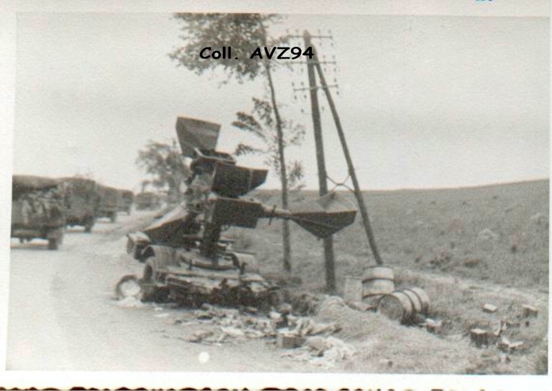

pouvez-vous m'en dire plus sur ce matériel (utilité du matériel, unités l'utilisant ...) ?

Cet appareil de forme bizarre devait servir à détecter le son des avions.
Les unités les utilisant sont généralement des unités de DCA (défense contre avions)
faisant partie de la DAT (défense aérienne du territoire). Ces unités étaient stationnées non loin de lieu strétégiques : ports, zones industrielles, gares de triages, ou encore zones stratégiques de communications susceptibles d'interesser l'aviation ennemie.
Je n'en sais pas plus

Cet appareil avait-il un nom particulier ou s'appelait-il simplement "appareil de détection des sons d'avions" ?

Il s'agit de la remorque d'écoute Mle 34 Sautter-Harlé qui équipait les batteries de la DAT (y compris aux Armées) pour le tir de nuit sur "avion entendu".

Cela s'appelle une remorque d'écoute modèle 34 de type S constructeur Sautter Harlé.
Je cite le manuel du gradé de DCA de 1940 : ils se composent en général d'un système collecteur et amplificateur de son relié aux oreilles de l'écouteur par une tuyauterie savamment étudiée. Ce système est mobile autour de 2 axes. Il porte un dispositif d'enregistrement permettant de définir la direction du son entendu.

J'ai lu sur un site Internet qu'il y aurait eu 2 modèles de télésitemètres Sautter-Harlé Mle 34:
- type S
- type B
1) Etait-ce bien le cas?
2) Si oui, quelles étaient les différences entre ces deux modèles?

Oui, il y a bien deux types de "remorque d'écoute modèle 1934", type "B" et type "S".
-la remorque type B est de dimension plus importante: Longueur de 4,60 m, largeur de 2 m, hauteur de 2,75 m.Limitation d'emploi: altitudes de 1000 m à 6000 m.
-la remorque type S a une longueur de 4 m, une largeur de 1,85 m et une hauteur de 2,30 m.Limitation d'emploi: altitudes de 0 à 6000 m.
Guy François.

Sur la désignation de ces appareils :
Type S = constructeur Sautter-Harlé (comme indiqué plus haut)
Type B = constructeur Barbier-Bénard-Turenne (dit aussi BBT)

J’avais bien raison de me méfier, il n’y avait pas de Type B Sautter-Harlé. Le seul type B était donc celui de BBT, reconnaissable à ses “oreilles” circulaires
