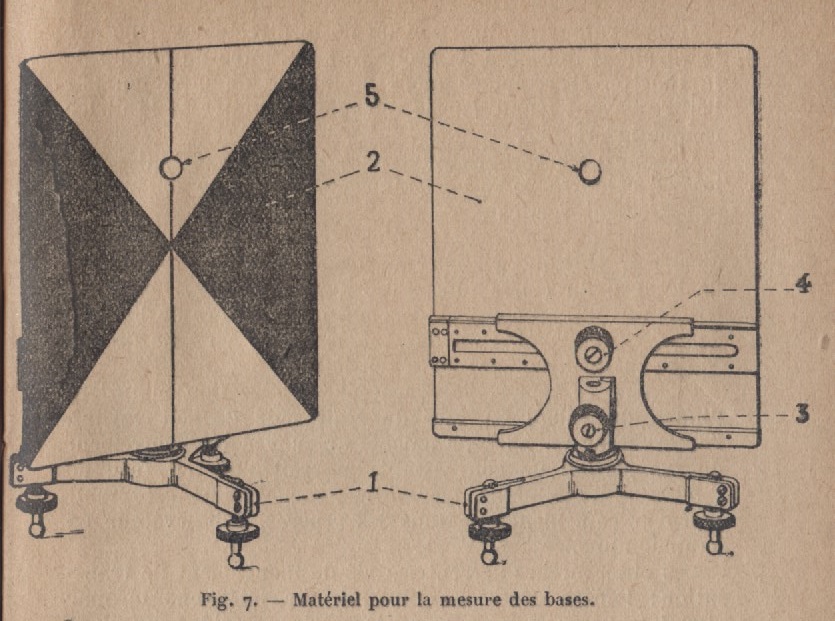

La Section de Réglage par coups fusants hauts comprend deux postes placés aux extrémités d'une base:
-le poste directeur: 1 lunette de direction, 1 lunette de hauteur, 2 voyants de mire, 1 ruban d'acier de 25 m, 2 règles à calcul Mle 1925.
-le poste auxiliaire: 1 lunette de direction.
Les appareils SOM sont les lunettes fabriquées par cette société:
Référence: Instruction provisoire sur la description, l'entretien et l'emploi des appareils de réglage par coups fusants hauts modèle 1924 du 12 juin 1929.

cette réponse donne aussi une réponse à la question posée ICI (matériel pour la mesure des bases)
