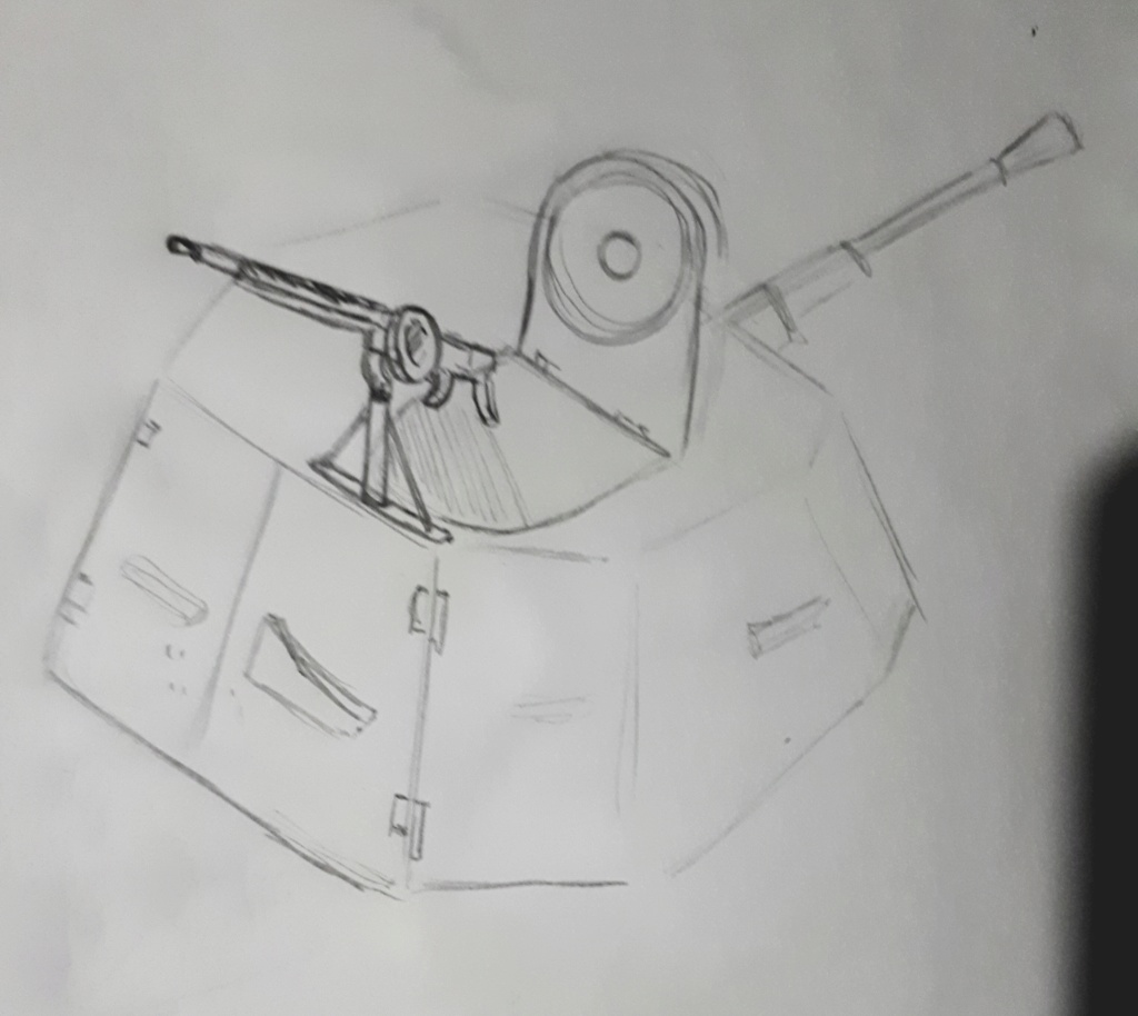

MessageSujet: Re: Bande dessinée    Ven 15 Fév 2019 - 18:14
bonjour Laurent et merci de votre contribution
donc si j'ai bien compris la trappe sert de protection au dos du tireur
ci joint croquis rapide pour confirmation
d'avance merci
Julien
en est il de meme pour les Amr ? dans le doute je ne me risquerai pas a en mettre un sur une amr p 16
Nombre de messages : 5917
MessageSujet: Re: Bande dessinée    Ven 15 Fév 2019 - 18:44
En fait, je crois que le tireur est assis jambes pendantes dans la tourelle par les portes arrières.
Mais je n'ai aucune certitude à ce sujet, le tir à partir de la trappe paraissant possible bien qu'offrant à mon avis une moins bonne mobilité au tireur..
Quant à l'implantation de la structure, il me semble que le pylône principal est implanté au sommet d'un angle formé par les 2 cornières longeant plus ou moins deux bords de la trappe.
Les entretoises tubulaires soudées à l'extrémité de ces cornières formant une structure pseudo pyramidale avec le pylône principal donnent ainsi une plus grande rigidité que celle obtenue avec la structure que vous avez dessinée.
Mais encore une fois, rien de certain et d'autres photos seraient d'une grande utilité.
