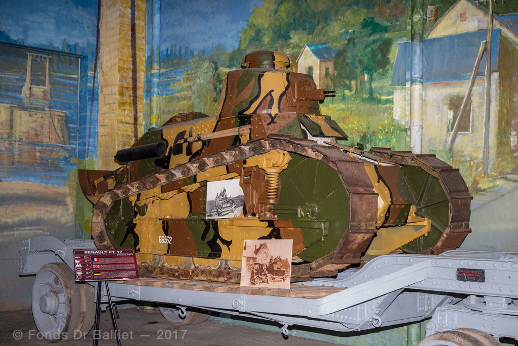

En la matière, on n'est guère aidé par les institutions, y compris les plus prestigieuses. Ici le musée des blindées à Saumur… La preuve par l'image à l'occasion d'un passage très récent. La dénomination "FT 17" figure en bonne place !
