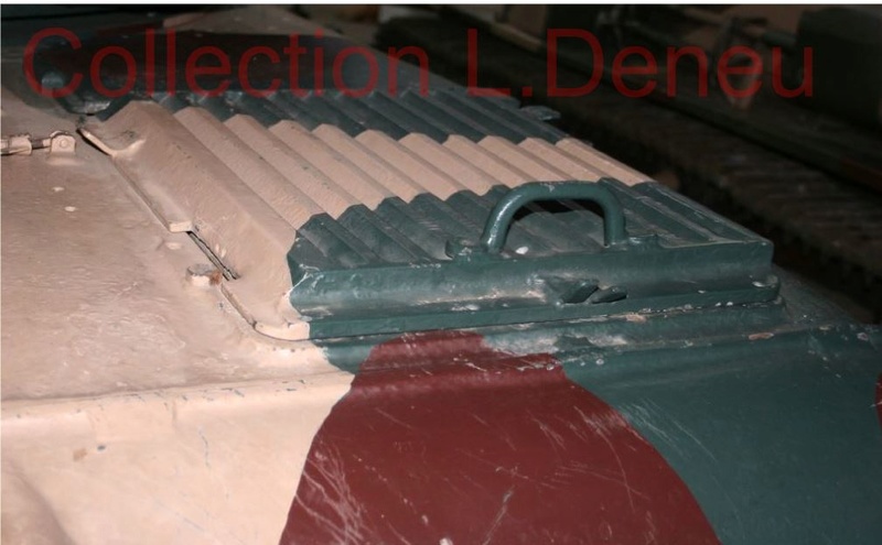

Voici quelques nuances relevées entre ce que l'on pourrait appeler le modèle initial et le modèle tardif.
Fente de vision
Notons les autres subtilités dans les reliefs de la coque tardive.
Plage arrière originale
Plage arrière tardive avec protection améliorée.
Plage originale toujours
Plage tardive.
Il y a certainement d'autres nuances, mais il faudrait faire un comparatif très pointu.

A la vue des belles photos de détails postées par LAURENT DENEU, je me permet une petite interprétation de l'évolution de forme concernant la grille de ventilation triangulaire : la partie, face à l'ennemi, dépassant de l'encadrement de protection a été épaissie et biseautée (conséquence de la disparition d'une fente d'aération) afin de favoriser le ricochet d'un éventuel projectile... qu'en pensez-vous mon cher Watson!!!
PS:les papillons de fixation et autres poignées visibles sur les grilles sont des bidouillages post 1940
