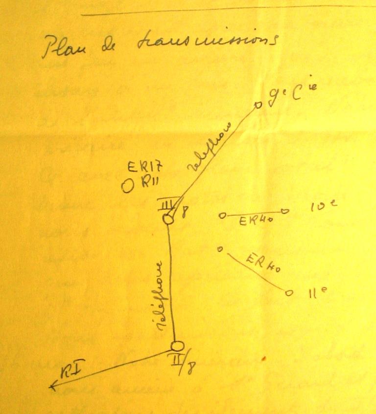

Voyez ci dessous un exemple tiré d'un JMO du 8 RI.
Comment interpréter ce schéma? Du III/8 au II/8 il y a+- 4 km. Peut-on imaginer le tirage d'une ligne téléphonique de cette longueur? 17 et 40 sont ils des dates de mises en services des ces modèles? Merci de vos réponses sergeH

Bonjour Serge,
Le schéma s'interprète ainsi :
Les PC des deux bataillons sont reliés par téléphone, par une ligne qui permet également de joindre le PC du régiment et la 9e compagnie.
Par ailleurs, le bataillon a attribué un ER4O à chacune des 10 et 11e compagnies. Ces deux postes fonctionnent en tandem avec deux postes restés au PC.
Enfin, le PC du bataillon met en oeuvre l'ER17 et le R11 dont il est doté.

Bien cher et précieux Didier....
Merci merci, comme cela je comprends mieux le fonctionnement. la question subsidiaire restant: peut-on installer 4 km de ligne par monts et par vaux dans un temps très court, nécessité par l'urgence de se mettre en place et l'arrivée imminente des allemands?
serge

MessageSujet: Re: ER 17, 22, 40 et autres???   Lun 8 Aoû 2016 - 12:15
Oui! On débobine et rebobine des km de fil... du moins si on a le temps.
On peut aussi utiliser certains fils/canaux présents sur le terrain. Du métal et une isolation suffisent.
Expérience personnelle avec du matériel belge (Tel de campagne très rustique), on pouvait parfaitement utiliser des clôtures électriques comme fil Tel.

A quoi correspond les sigles C.T.A et C.T.I sur le schéma réseau téléphonique ?
Julien
Nombre de messages : 5272
MessageSujet: Re: ER 17, 22, 40 et autres???   Lun 8 Aoû 2016 - 13:58
Bonne question, j'aurais du le préciser, car c'est en effet peu explicite.
CTI : Centre de transmissions intermédiaire,
CTA : Centre de transmission avancé.

Je reviens sur deux questions de SergeH
- les nombres qui désignent les postes radio ne sont pas des millésimes : l'ER17 et la plupart des postes sont issus d'un programme de développement des années 20.
- le temps nécessaire à la pose de lignes téléphoniques est précisé dans différents ouvrages d'époque, aide-mémoire, mémentos, etc.
Il faut une demi-heure pour poser un kilomètre de ligne en câble léger ou en câble de campagne sur supports naturels sans poulies ou en pose à terre, par un atelier téléphonique (1 gradé, 5 hommes) renforcé de 4 auxiliaires pour le câble de campagne, beaucoup plus lourd.
Il faut une demi-heure à une heure pour poser 500 m de circuit double avec le même nombre d'hommes.
Chaque bataillon dispose d'un atelier téléphonique. La compagnie de commandement du régiment dispose de 4 ateliers téléphoniques.
