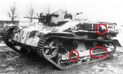

Je cherche des informations sur le type de camouflage pour cette chenillette Renault UE qui a été exporté pour la Chine:
Au début, il semble qu'il est 2 couleur camouflage, mais quand je regarde de plus près, je suppose que nous pouvons voir la différence entre les couleurs claires:
Y at-il quelqu'un qui sait quel genre de camouflage renault appliquait en 1938 (cette année 10 chenillettes a été préparé) et les couleurs de wich ont été utilisés? Je vais construire une maquette de ce chenillette et maintenant je suis sur la peinture.

S'il vous plaît partagez votre opinions- même ce qui compte pour moi. Je suis bloqué avec la maquette jusqu'à ce que je ne vais pas résoudre ce problème avec camouflage.

Je ne peux pas apporter de réponse définitive. Les véhicules pour l'AFN étaient souvent peints avec des nuances ocre jaune et vert olive.
Je ne me souviens pas avoir lu quelque chose sur les camouflages des véhicules à destination de l'Indochine.
L'auteur de l'article du GBM 89, Pascal Danjou, a écrit un livre : "Peintures de guerre, un siècle de camouflage de l'armée française" aux Editions du Barbotin, qui présente des nuanciers et des schémas de camouflage.

Merci d'évoquer mon livre où les camouflages Renault sont décrits.
Une petite précision néanmoins : déterminer des couleurs d'après une photo noir et blanc relève du fantasme et de rien d'autre...

Je suis conscient que trouver réponse exacte concernant les couleurs du noir et blanc photo est plutôt impossible, mais même une indication pourrait être très utile.
D'après mes recherches, il semble monsieur Pascal, vous êtes spécialiste en camouflage français. Pourriez-vous partager votre opinion sur ce véhicule? Est-il dans votre ton camouflage opinion 2 ou 3? Si deux - je pencherais pour vert olive et jaune d'ocre. Si 3 ton, je voudrais ajouter rouge ocre ou sépia.

Les camouflages Renault sont très particulier car le constructeur a interprété la notice de 1937 à son gout. c'est ainsi que certain Renault R35 comportaient jusqu'à 9 teintes différentes.
Pour vous donner une idée voici une diapositive couleurs d'AMR 35 sur lesquelles on peut discerner au moins 5 teintes différentes :

Néanmoins, je découvre ce post un peu tardivement et j'ai bien l'impression qu'il y avait une troisième couleur sur cette UE. On la voit sur l'avant du véhicule et sur les clochetons.

Qui est semble possible. J'ai eu beaucoup de doute sur la couleur, mais finalement je suis allé pour deux comme je l'ai remarqué que la couleur foncée est plus lumineux sur différentes parties de chenillette. Comme sur la photo ci-dessous. Basé sur ce que je suis supposé que la couleur dépend juste de niveau d'exposition sur le soleil / lumière.
À un certain moment je ferai ce modèle nouveau, mais cette fois Tamiya + conversion Blast Model puis je vais probablement faire 3 couleur camuflage.

Je pense que vous pouvez vous dirigez sans problèmes vers trois, voire quatre, nuances.
Je vous joint quelques photos extraites d'un livre chinois pour vous aidez à compléter les marquages (vous noterez que l'intérieur de la benne est camouflé :
