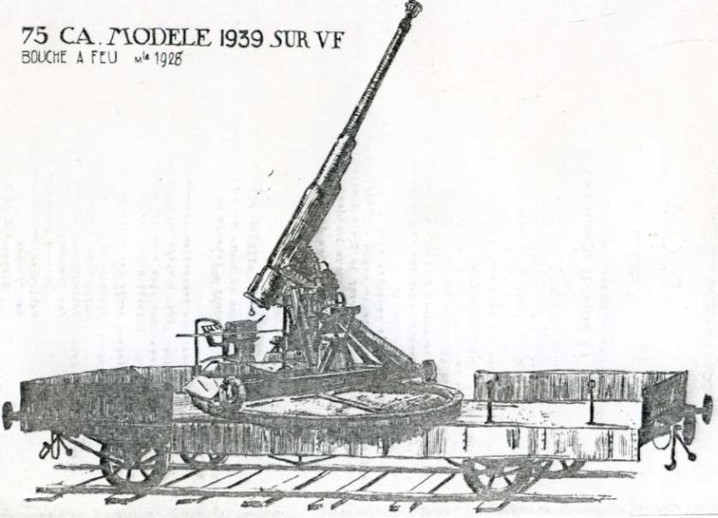

MessageSujet: DCA sur voie ferrée   Jeu 11 Fév 2016 - 9:48
Dans mes notes anciennes, je trouve 12 matériels de 75 CA modèle 1939 construits et non pas 16, donc de quoi constituer un groupe de trois batteries.
Le matériel porte bien ce nom dans la "Notice d'information sur les études de matériel" en date du 15 avril 1940 qui indique par ailleurs que des "batteries vont être mises en service incessamment".
La bouche à feu est du modèle de 75 CA modèle 1928 et la plateforme a été adaptée pour son montage sur un truck de 2 essieux.
Voici le schéma tiré de la "Notice" précitée (ce n'est pas un "bulletin", j'ai corrigé la référence exacte dans mon premier message ci-dessus):
Guy François.

MessageSujet: Re: DCA sur voie ferrée : VII/402e RADCA   Ven 12 Fév 2016 - 1:47
Merci Rémi et merci Guy.
On voit bien la plate-forme Mle 1939 sur le wagon plat.
J'ai cherché quels autres pays utilisaient des canons de calibre similaires montés sur wagon en 1939. J'ai trouvé l'URSS et l'Italie avec des canons de 76,2 mm. study
Emmanuel

Le schéma d'ALVF est très instructif.
